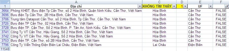

Của bác có một số công thức hiển thị kết quả không đúng. Bác xem nhé :
Còn đây là File em sử dụng UFD. Bác xem nhé, nhẹ hơn nhiều.

Còn khá nhiều tỉnh thành sai chính tả, như
Bắc Kạn - Bắc cạn;
TP HCM - Th phố Hồ Chí Minh
Con tum - ConTum

Cùng còn tùy trường hợp. Hơn nữa phải cẩn thận vì không phải là không có trường hợp kết quả sai. Ví dụ như:
Khách sạn Hòa Bình, số 9 Võ Thị Sáu, Biên Hòa, Đồng Nai
2 Điện Biên Phủ, Q Ninh Kiều, Cần Thơ

Cũng chưa chắc đâu. Ví dụ chuổi: Khách sạn Hòa Bình, số 9 Võ Thị Sáu, Biên Hòa, Đồng Nai thì công thức sẽ cho kết quả là Hòa Bình, trong khi phải là Đồng Nai mới đúng ---> Nói chung sẽ tùy trường hợp cụ thể ta sẽ chỉnh sửa cho phù hợp thôi
