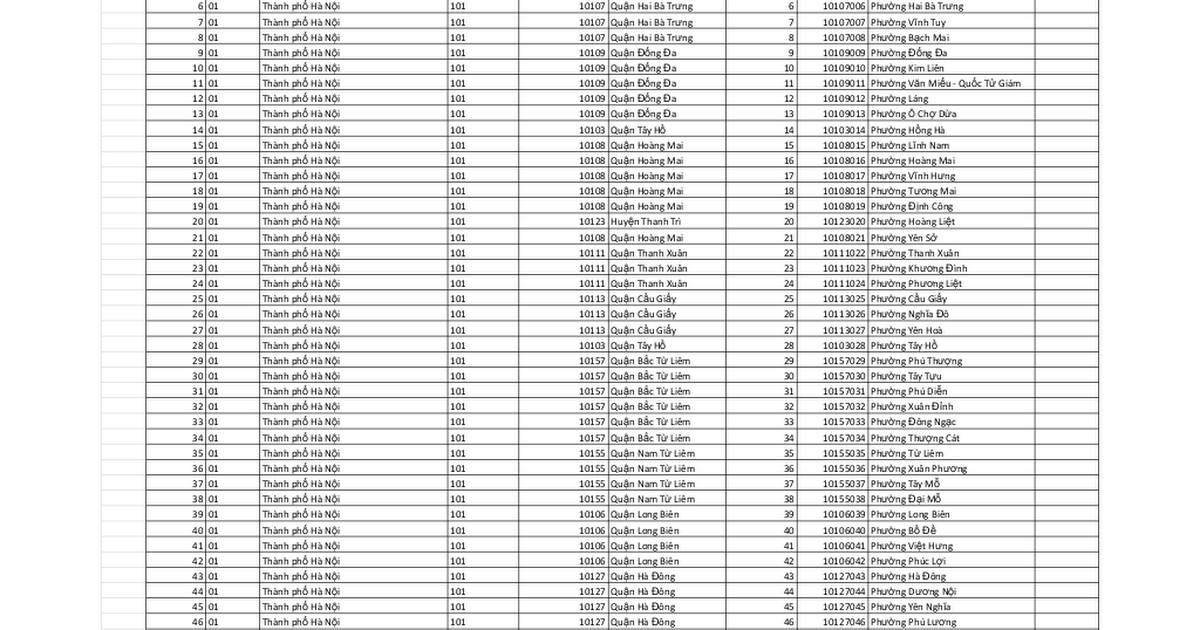

Nhờ anh, chị, em giúp giùm tôi : Tách 1 xã/phường cũ thành 1 hàng mới , có cột Xã/phường mới & tỉnh mới, tỉnh cũ tương ứng. File đính kèm. Cám ơn.

Tôi đã tham khảo trên diễn đàn & áp dụng vào File nhưng chưa đúng, công thức : K3=TRIM(MID(SUBSTITUTE(","&E3,",",REPT(" ",999)),ROW(A1)*999,999))

Bạn bổ sung dấu $ trước số 3. Nhưng công thức này chỉ áp dụng được cho một dòng dữ liệu nguồn thôi.
K3=TRIM(MID(SUBSTITUTE(","&E$3,",",REPT(" ",999)),ROW(A1)*999,999))

Tôi đã thử giống như bạn, nhưng đến dòng K6 thì ra khoảng trắng, nhờ bạn hướng dẫn thêm. Cám ơn

Lập công thức cũng được, nhưng sẽ dài và khá lằng nhằng. Mình viết cho bạn đoạn code. Bạn xem kết quả tại Sheet2.

Mình thấy công thức như bài #23 bạn cũng chưa tự chỉnh được thì hàm hoàn chỉnh cho trường hợp này lằng nhằng hơn nhiều thì bạn còn khó hình dung hơn, nên mới viết code để nhanh có kết quả còn áp dụng vào công việc cấp thiết hiện nay đã, còn công thức thì từ từ tìm hiểu thêm sau.
