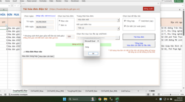

    Chào các Bác ạ, em thấy pm hữu ích quá muốn sử dụng mà khi tải về mở file lên bị lỗi như sau
    nhấp vào ok lại lên file lỗi sau ạ
    và nhấp vào tải hóa đơn chỉ hiện lên bảng này ạ
    Vậy cho em xin hỏi là bị sao ạ, em muốn sử dụng thì phải làm sao được ạ, mong được các Bác hướng dẫn ạ

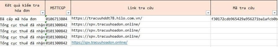

    Hi bác, mình thử cả 3 phiên bản v5, v6, v6.1 thì khi click chuột vào khung chỗ khoanh tròn chọn để nhập "Đến ngày" thì báo lỗi này. Không rõ là vì sao nữa. Mình dùng Office365. Cảm ơn bác!
    Trong V6.1 Mình đã thêm được Link tương ứng cho từng MST đơn vị phát hành khác nhau, tuy nhiên phần Mã tra cứu lại không hiển thị được như các phiên bản cũ. Mình gửi là đơn vị phát hành là Shopee tuy nhiên lại không có mã tra cứu. Mstccgp là 0101300842 (Thái Sơn). Nhờ các bạn kiểm tra giúp!

    Hình bên dưới là tôi tải hóa đơn từ máy tính tiền (do có bạn nói tải không được).
    Bạn bỏ luôn những dòng nào có từ khóa: "wbCatcha" nhe.
    Có thể số lượng hóa đơn của bạn nhiều quá. Mỗi lần tải chừng 400 hóa đơn thôi bạn.
