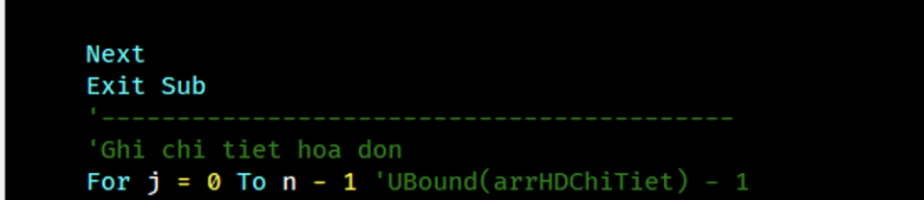

Theo như hình của bạn thì bạn thử thêm đoạn code riêng cho cái thẻ ttin[] xem sao.
ví dụ:
Tôi trích xuất dữ liệu từ file json do tôi thấy có nhiều hóa đơn có file json nhưng không có file XML (không có hồ sơ gốc) trên hệ thống nên nếu tổng hợp sẽ thiếu. Nếu bên kế toán chỉ cần lấy dữ liệu có file XML thôi thì dễ hơn nhiều, chỉ cần tải hàng loạt file XML rồi dùng cái tool của bạn @hoamattroicoi là nhanh gọn lẹ rồi.
Tôi không hiểu lắm về file json. Như trong code hóa đơn này tôi debug.print jsontext như hình thì tôi thấy tại thẻ ttkhac[] có "ttruong":"TongTien_Thue" nên tôi nghĩ bên phát hành hóa đơn họ theo cấu trúc file xml quy định thì khi gửi dữ liệu về tổng cục thuế thì cũng theo quy định bên file xml.
Tôi mới tìm ra thêm một trường tên như bên dưới, bạn bổ sung thêm vào dòng code của bạn.

Tra cứu trên Trang Hoá đơn điện từ từ ngày 01/01/2024 đến ngày 31/01/2024 (Hoá đơn có mã) ra 36 kết quả
Nhưng khi lấy từ File thì chỉ ra 35 kết quả
Nhờ các Bác xem lại lỗi
Xin cám ơn.

Có thể trong quá trình ghi từng hoá đơn, có hoá đơn phát sinh lỗi nên code bỏ qua dòng đó, tiếp tục ghi hoá đơn khác. Để rảnh tôi xem lại nhé.

Này bác nên dò thủ công coi thiếu hóa đơn nào, nó có gì đặc biệt không thì mới biết được lý do chính sác. Ko thì bác tải lại 1 lần nữa coi có kết xuất đủ không!
Tôi đã dò lại vài lần lúc đủ lúc không và đều chỉ thiếu 1 Hoá đơn này
