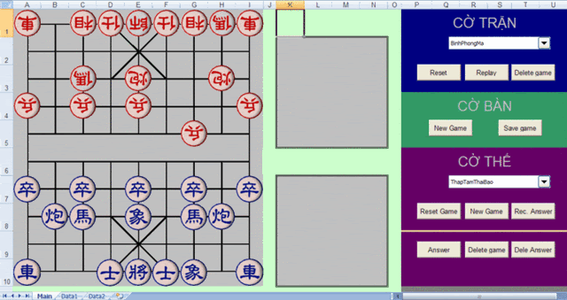

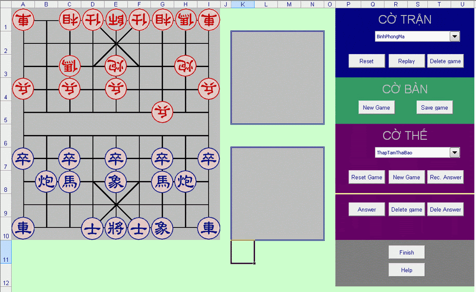

Còn cái nút Help, nút Finish, nó ở chỗ mô ? Mở bàn cờ lên thấy có nhiu đây:
(Thấy mấy con cờ trên máy em đẹp hôn)
Mấy con cờ đẹp là do lão ptm chỉnh sửa lại bên ngoài rìa hình tròn cùng màu, sau đó set transparent trong excel. còn 2 cái nút chết tiệt đó đây:
Giảm zoom còn 85% (đang 100%) sẽ thấy. Với lại, file đang set scroll area vừa đủ nên có thể không cuộn được.
