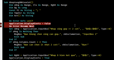

    Lỗi như hình là lỗi mặc định của Excel nên nếu muốn không hiển thị nó thì dùng thêm dòng lệnh: Application.DisplayAlerts = False

    Tôi mượn code của bác SA_DQ ở bài #8 để bẫy lỗi vụ Application.InputBox theo cái cách mà tôi thấy dễ hiểu hơn cho người dùng khi thao tác.
    - Trước câu lệnh Inputbox tôi thêm: On Error Resume Next để code nó chạy tiếp câu lệnh kiểm tra Range và thông báo lỗi.
    - Tôi dùng DisplayAlerts = False để người dùng đỡ hoang mang khi thấy thông báo mặc định của hệ thống về sai cú pháp, công thức... gì đó mà không phải ai cũng hiểu. Hơn nữa cái thông báo này lại không giúp ích gì cho việc xác định lỗi thao tác ở đâu. Do vậy tốt nhất là khi để trống và bấm [OK], hộp thoại nó trơ trơ đó, đến khi người dùng bấm [Cancel] sẽ thông báo lỗi. (Tất nhiên hộp thoại InputBox phải có câu nhắc, diễn giải "Phải chọn Vùng/Ô dữ liệu theo yêu cầu).
    Cách xử lý cá nhân tôi là vậy.
