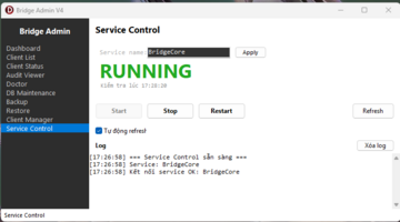

Sau một thời gian thử nghiệm tôi nhận ra rằng:
X64Bridge chỉ giải quyết được bài toán chuyển ngữ cảnh x86 ↔ x64.
Nó chưa giải quyết triệt để bài toán vận hành DLL 64-bit tùy biến trong môi trường thực tế.
Vì vậy tôi tiếp tục phát triển theo hướng khác:
VB6/VBA (32-bit)
BridgeInvoker64.dll
BridgeHost.exe (64-bit)
DLL 64-bit
Ở kiến trúc này:
  • DLL 64-bit chạy native 64-bit
  • Không phụ thuộc vào việc chuyển segment cho từng lời gọi
  • Có thể chuẩn hóa ABI
  • Có thể kiểm soát lỗi
  • Có thể mở rộng cho nhiều ngôn ngữ khác nhau
  • Lỗi DLL không làm sập trực tiếp VBA/VB6

Heaven's Gate hay WOW64 Segment Trick chỉ là điểm xuất phát.

Trình quản lý hệ thống máy chủ với Token đã hình thành nhờ sự hổ trợ từ AI
Nhờ từ công bố của Thetrik và sự hổ trợ của AI một hệ sinh thái mới hình thành tương thích ngược và từng bước hiện đại hoá theo thời gian
1/ Dashboard
2/ Client List
3/ Client Startus
4/ Audit Viewer ( Log máy khách nào gọi hàm từ DLL nào phía máy chủ )
5/ Doctor ( Kiểm tra hệ thống )
Có lẽ nên tập trung nâng cấp hệ thống hiện tại lên kiến trúc hoàn chỉnh hơn.
Các hệ thống WebServer/TCP/IP hiện tại chưa tích hợp authentication và token-based security nên chưa phù hợp để đưa vào môi trường production.
Có thể tạm thời tách riêng và bổ sung lớp bảo mật sau khi kiến trúc ổn định.
Việc vận hành hệ thống qua Excel hoặc môi trường mạng không có security layer tương đương việc triển khai trong môi trường không kiểm soát, tiềm ẩn rủi ro cao về an toàn dữ liệu.
quản lý máy chủ tự động hoá theo Windows Services
