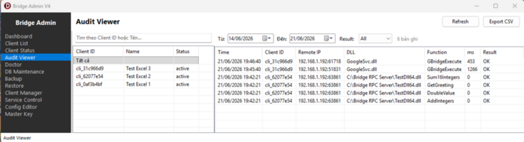

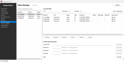

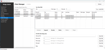

2/ dựa trên ý tưởng đó Tôi phat triển thêm một thư viện mới BridgeInvoker64.dll và BridgeHost.exe làm cầu nối trung gian chạy trên máy chủ Windows 64 bít còn máy khách không phân biệt ngôn ngữ hay 32 và 64 bít điều có thể gọi các hàm 64 bít tốt từ bất kỳ ngôn ngữ nào viết DLL 64 bít như Go, C++/C++Builder Delphi vvv dựa trên kỹ thuật
có thể tham khảo các linh sau
và nhiều linh khác với từ khoá
3/ tại làm biếng úp lên đây ... nếu Bác sa có muốn phụ Mạnh thử mã thì ngày mai hay mốt mạnh úp lên đây nhờ bác test dùm xem sao
yêu cầu máy chủ sử dụng là Windows64 bít còn thử tại máy luôn cho máy khách là 32 hay 64 bit hoạt động tốt
hay các máy khác trong internet không phân biệt hệ điều hành hay ngôn ngữ , 32 hay 64 bít miễm kết nối đúng Fornat là gọi hàm DLL 64 bít tốt
4/ thực tế trên máy mạnh thử các môi trường 32 hay 64 bít tốt và thử trên VB6 gọi hàm 64 bit tôt
Bác thấy sao nếu đồng ý test dùm thì mai hay mốt mạnh úp lên đây

Nhờ từ công bố của Thetrik và sự hổ trợ của AI một hệ sinh thái mới hình thành tương thích ngược và từng bước hiện đại hoá theo thời gian

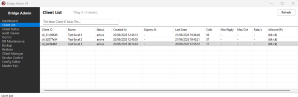

1/ Dashboard
2/ Client List
3/ Client Startus
4/ Audit Viewer ( Log máy khách nào gọi hàm từ DLL nào phía máy chủ )
5/ Doctor ( Kiểm tra hệ thống )

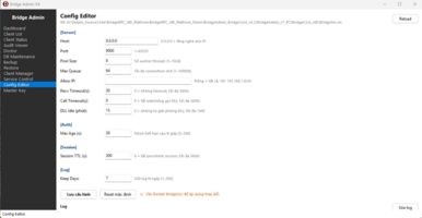

Có lẽ nên tập trung nâng cấp hệ thống hiện tại lên kiến trúc hoàn chỉnh hơn.
Các hệ thống WebServer/TCP/IP hiện tại chưa tích hợp authentication và token-based security nên chưa phù hợp để đưa vào môi trường production.
Có thể tạm thời tách riêng và bổ sung lớp bảo mật sau khi kiến trúc ổn định.
Việc vận hành hệ thống qua Excel hoặc môi trường mạng không có security layer tương đương việc triển khai trong môi trường không kiểm soát, tiềm ẩn rủi ro cao về an toàn dữ liệu.
quản lý máy chủ tự động hoá theo Windows Services

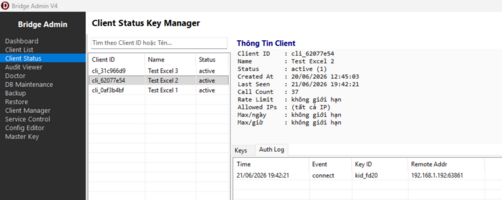

BridgeAdmin V4 đã hoàn thành.
Một công cụ quản trị và vận hành dành cho Bridge RPC Server, hỗ trợ:
• Quản lý Client và Token/Key
• Audit và theo dõi lịch sử gọi hàm từ xa
• Giới hạn truy cập theo IP, quota và rate limit
• Backup / Restore dữ liệu
• Quản lý Master Key và xác thực
• Kiểm tra sức khỏe hệ thống (Doctor Check)
• Điều khiển và giám sát Windows Service
Mục tiêu là giúp việc vận hành máy chủ RPC tập trung, trực quan và an toàn hơn.
Quản lý Client và cấp Token/Key
Tra cứu máy khách sử dụng khi cần thiết

Trình xem thông tin Client nào gọi DLL nào và tên hàm gọi
quản lý cấp Token cho Client, giới hạn , chặn và xoá Client và mỗi Client một file token .json duy nhất
Thống kê Client gọi hàm
Thông tin máy khách và Key đã cấp

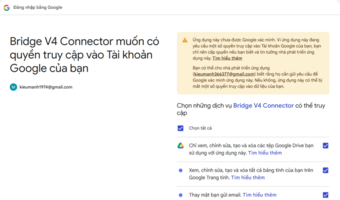

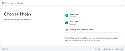

Giao diện đăng nhập lần đầu tuỳ chọn mail của chính bạn
Giao diện lần hai của Google như sau
Mọi đăng nhập tuân thủ bảo mật của Google

xem hình máy chủ quản lý cấp token cho máy khách (cli_62077e54) đăng nhập máy chủ
quản lý chi tiết cấp và ngăn chặn khi cần thiết
