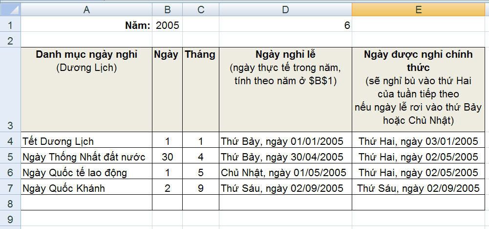

Trong khi tìm hướng giải, em nghĩ ra cái này:
Phải tạo một danh mục những ngày nghỉ lễ, rồi dựa vào đó tính luôn cái ngày nghỉ bù nếu có, để ở những bước tiếp theo mình có cái mà "trừ ra".
Em xin phép làm cái bước này nghe.
Nó đây:
Do lo xa nên em làm cho mọi năm luôn, anh cứ thay số năm trong cell B1 là nó chạy à.
Em chỉ biết có 4 ngày Dương lịch này thôi, còn ngày nào nữa không? Nếu có thì anh thêm vào nha.
Còn mấy ngày Âm lịch thì chưa nghĩ ra, có lẽ phải có thêm một cái bảng đối chiếu Âm lịch ra Dương lịch nữa.
Thôi, bước đầu thì chừng này đã nghe. Em sẽ nghĩ tiếp.
