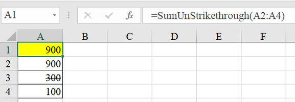

Ai nói đúng thì làm!

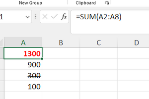

Em có bài toán như hình
trong đó có số 300 bị gạch ngang, em không muốn cộng số này vào
Kết quả mong muốn là 1.000
Nhờ mong anh/chị và các bạn giúp đở (cách nào cũng được) Em cảm ơn
Dùng hàm tự tạo loại trừ giá trị format font gạch ngang

Công thức ngoài sheet
A1 =SumUnStrikethrough(A2:A4)
@DeTong : Làm theo hướng dẫn ở #2. Chẻn code rồi dùng công thức như ảnh dưới. --> ra kết quả đúng
Khi định dạng để tạo 1 số có gạch ngang thì cần nháy kép vào công thức sum mới tạo rồi nhấn Enter
- Nếu tạo dấu gạch ngang bằng Conditional Formatting thì hàm sẽ không chạy.

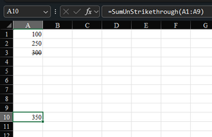

Xin vui lòng giải thích kết quả này ?!

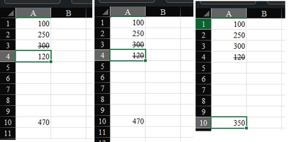

Tôi có làm thử thì ban đầu mới gõ xong công thức thì đúng. Thử với 1 vùng rộng hơn trong đó có 1 số ô trống thì vẫn đúng.
Khi điền thêm số vẫn còn đúng. Nhưng định dạng gạch ngang cho số mới thì sẽ không còn đúng. Nhấn F9 không tính lại mà phải nhấn F2 và enter.
Gỡ gạch ngang 1 số cũng không tính lại.
Tạm kết luận: Hàm không tự tính lại khi thay đổi định dạng.
Nhấn F9 cũng không. Tuy nhiên khi thêm câu lệnh
Application.Volatile True
Thì nhấn F9 có tính lại.
