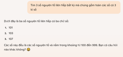

Thuật toán Capilot:
Đây là hướng dẫn từng bước về cách bạn có thể tìm ba số nguyên tố liên tiếp với ba chữ số:
  1. Hiểu về số nguyên tố:
    • Số nguyên tố là số tự nhiên lớn hơn 1 và chỉ chia hết cho 1 và chính nó.
  2. Xác định phạm vi:
    • Bạn cần tìm các số nguyên tố có ba chữ số, vì vậy chúng nên nằm trong khoảng từ 100 đến 999.
  3. Kiểm tra từng số:
    • Bắt đầu từ 100 và kiểm tra từng số xem có phải là số nguyên tố hay không. Bạn có thể sử dụng phương pháp chia thử, tức là chia số đó cho từng số nguyên từ 2 đến căn bậc hai của nó. Nếu tất cả các phép chia này không cho kết quả là số nguyên, thì số đó là số nguyên tố.
  4. Tìm các số nguyên tố liên tiếp:
    • Sau khi bạn tìm thấy số nguyên tố ba chữ số đầu tiên (là 101), tiếp tục đến số tiếp theo (102) và kiểm tra xem nó có phải là số nguyên tố không. Nếu không, chuyển sang số tiếp theo (103) và tiếp tục cho đến khi bạn tìm thấy ba số nguyên tố liên tiếp.
      Marco Capilot:

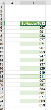

Thêm giải pháp Query:
1. Tạo 1 function để kiếm tra 1 số xem có thỏa là số nguyên tố không? --> True/false
//fNguyenTo
(so as number) as logical =>
let
   kq=  List.Count(List.Select({2..Number.RoundDown(Number.Sqrt(so))}, each Number.Mod(so, _) = 0 )) = 0
in
   kq
2. Dùng List.Generate ( tương tự vòng lặp for trong vba ) để duyệt từ 997 xuống mỗi lần trừ 2, nếu true thì gán vào List,
3. Lấy n số từ đầu danh sách bằng List.FirstN
let
    // thay vong lap FOR
    a = List.Generate(
        () => 997,
        each _ > 100,
        each _ - 2,
        each if fNguyenTo(_) then _ else null),
    // Lay 20 ket qua dau tien
    kq = List.FirstN(List.RemoveNulls(a), 20)
in
    kq

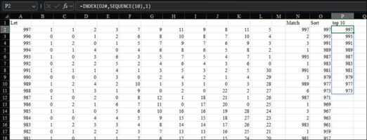

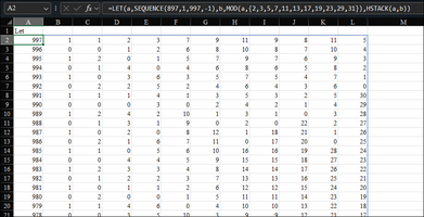

Định hướng các bước:
- Viết thử bằng let
- Tạo dãy số từ 997 xuống 101 (a)
- Tạo dãy số 11 số nguyên tố đầu tiên (nhỏ hơn căn bậc 2 của 997 (b)
- Tạo ma trận là mod (a, b) (c)
- HStack a và c
- tìm zero trong từng dòng. Nếu không có con nào thì lấy cột đầu. Bước này chưa tìm được công thức phù hợp, các hàm CountIf, SumIf, lookup, Match chỉ làm việc với range, không làm việc với mảng ảo
- Sort kết quả Descending
- Lấy 10 giá trị đầu tiên.
Nếu làm trên sheet:
Nhưng chưa làm hoàn toàn bằng 1 công thức duy nhất.
