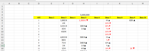

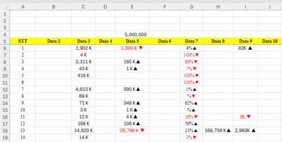

Em có 1 code VBA lọc dữ liệu theo điều kiện như sau, hiện đang được gắn vào vùng data từ "A5:Jxxx" tại sheet "Pv"
Xin nhờ mọi người có cách nào VBA nhận được tùy biến khi vùng giá trị bảng lọc ban đầu "A5:Jxxx" nó thay đổi khi em chèn thêm cột hoặc xóa bớt dòng không ạ
Em ví dụ việc thay đổi vùng range như dưới:
1-Trong TH nếu phải chèn thêm 1 số cột đằng trước cột A ---> vd sheet Pv2: chèn thêm 3 cột thì vùng dữ liệu lọc sẽ thành "D5:Mxxx"
2-Hoặc em chèn 3 cột trong vùng data ban đầu ---> vd sheet Pv3: chèn 3 cột C,D,F thì vùng dữ liệu lọc sẽ thành "A5:Mxxx"
3-Hoặc sheet Pv4 ; vừa chèn thêm 3 cột trước cột A + chèn 4 cột sau cột A + xóa 2 dòng trên ---> bảng mới "D3:Qxxx"
Cám ơn mọi người nhiều

Hãy thử tham khảo code sau (Theo gợi ý của Anh @SA_DQ )
Code chỉ chạy cho ra kết quả mong muốn khi điều kiện lọc nằm ở dòng trên dòng có chứa ô "STT", và dòng đó chỉ chứa duy nhất điều kiện lọc (trong bài là 5000000)
Code chạy được tất cả các sheet đang hiển thị như trong bài.
Sub Filter()
Dim ws As Worksheet
Dim Rng As Range
Dim i&,j&,Lr&
Dim Col&, Cot&, Vol
Set ws = ActiveSheet
i = ws.Cells.Find("STT").Row
j = ws.Cells.Find("STT").Column
Lr = ws.Cells(ws.Rows.Count, j).End(xlUp).Row
d = ws.Rows(i - 1).Find("*").Column
Col = ws.Cells(i + 1, ws.Columns.Count).End(xlToLeft).Column
Set Rng = ws.Range(ws.Cells(i, j), ws.Cells(Lr, Col))
Cot = Rng.Find(ws.Cells(i, d).Value).Column
If j > 1 Then Cot = Cot - j + 1
Vol = ">=" & ws.Cells(i - 1, d).Value
Rng.AutoFilter
Rng.AutoFilter Field:=Cot, Criteria1:=Vol
Dear anh HuongHCKT
Cám ơn anh rất nhiều, em thử vào file và kết quả đúng như mong đợi anh ạ
Have nice day anh !
