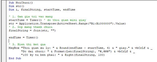

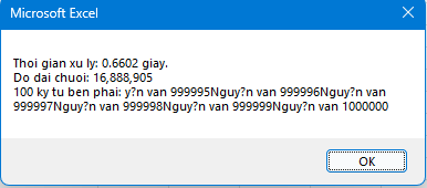

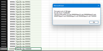

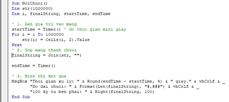

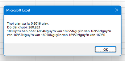

Tôi dùng code bài 4 đọc và nối 1 triệu tên nhân viên ở cột B

Cái này là sai về mặt nguyên tắc rồi bạn ơi, mảng trong VBA thực chất là kiểu SAFEARRAY của COM, bạn gán chuỗi cho mỗi phần tử của mảng thực chất là gán con trỏ trỏ về mảng chuỗi (ở đây là BSTR), mỗi lần như vậy phải xin hệ điều hành cấp phát vùng nhớ mới rồi mới ghi chuỗi vào đó được, chưa kể những chuỗi này nằm rải rác ở trên RAM chứ đâu có nằm chung trong một vùng nhớ liên tục đâu, lúc cần sửa, xóa, chèn chuỗi mới vào vị trí nào đó thì không biết phải làm thế nào vừa đơn giản lại vừa đỡ tốn sức CPU nhất, chưa kể lúc mảng đầy rồi thì giả sử dùng ReDim Preserve cho đơn giản thì đó lại là một câu chuyện khác nữa.
Bạn có thể tìm hiểu code VBA trong bài viết này xem có gì thú vị không:

Nếu không đọc từng ô trên sheet mà lấy giá trị range vào mảng thì nhanh hơn.
Lưu ý là tôi chỉ thực nghiệm chứ không đánh giá đúng/ sai, vì thực chất tôi chả hiểu sâu việc xin và cấp phát bộ nhớ.
hàm Cells e thấy hình như hút data trên lưới của Excel, thời gian sẽ chậm hơn,
nếu đọc khối data này vào bộ nhớ thì xử lý sẽ nhanh hơn
duLieu = Range("B1:B100000").Value
For i=0 to 999999
str(i+1)= duLieu(i ,0)
Next i

Ở bài #7 tôi dùng hàm Transpose và sơ ý không kiểm tra kết quả nên kết quả bị thiếu quá nhiều do Transpose bị giới hạn (độ dài chuỗi kết quả có 260 ngàn).
Làm lại theo gợi ý này thì không thiếu và vẫn nhanh (dộ dài chuỗi hơn 16.8 tr)

Ở các bài viết trên, các bác ấy dùng mảng join lại. Cần nói cho họ hiểu về vấn đề cấp phát bộ nhớ.
Mảng gây tốn kém bộ nhớ, bộ đệm, dẫn đến tốn CPU tính toán. Trong xử lý dữ liệu thì có xử lý dữ liệu lớn và rất lớn. Trong lập trình thì việc tiết kiệm chi phí là điều quan trọng.
Trong VBA có hàm Replace chậm như rùa bò trong việc xử lý chuỗi, thử dùng VBA thay thế sau cũng dựa vào hàm MID

Sở dĩ bạn thấy chứa từng chuỗi được ghép trong mảng của VBA thì nhanh so với #1 là vì mỗi phần tử của mảng chỉ chứa con trỏ (địa chỉ vùng nhớ) trỏ đến vùng nhớ của chuỗi mà thôi, chúng nó nằm rải rác trên bộ nhớ chứ không nằm liền kề nhau trong vùng nhớ liên tục giống như #1.
