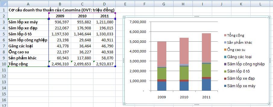

Khi bạn sử dụng biểu đồ cột nhiều thành phần (Stacked Column Chart), thật không dễ dàng gì để thể hiện số tổng cộng lên từng cột. Và chiêu thứ 72 ra đời để giúp bạn hoàn thành công việc này. Tuy nhiên, trước khi bắt đầu, chúng ta cần dữ liệu mẫu và biểu đồ cột nhiều thành phần. Bạn hãy tạo dữ liệu và biểu đồ như hình dưới đây:
224791
Tiếp theo, bạn hãy chọn series “Tổng cộng” -> nhấn chuột phải -> chọn Change Chart Type (với Excel 2003, nhấn vào biểu đồ để chọn nó -> Chart -> Chart Type) -> chọn biểu đồ đường đầu tiên. Thế là biểu đồ mới của bạn sẽ có dạng như sau:
224792

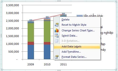

Kế đó, bạn cần đưa số liệu lên biểu đồ bằng cách nhấn vào biểu đồ để chọn đường biểu đồ bạn vừa tạo -> nhấn chuột phải -> Add Data Labels (với Excel 2003, nhấn chuột phải -> Format Data Series -> Labels -> Show Value -> OK).
224793

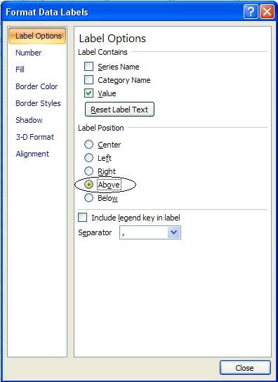

Tuy nhiên, bạn sẽ thấy các số liệu hình như nằm hết ở bên phải chứ không phải phía trên. Do đó, bạn nhấn chọn mấy con số vừa hiện ra -> nhấn chuột phải -> Format Data Labels -> tại thẻ Label Options, phần Label Position, chọn Above -> Close (với Excel 2003, chọn một trong các số -> nhấn chuột phải -> Format Data Labels -> Alignment và chọn Outside End tại Label Position).
224794

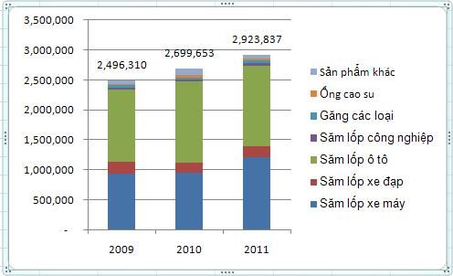

Cuối cùng, bạn cần xóa đi đường trên biểu đồ. Một lần nữa bạn nhấn chuột phải vào đường trên biểu đồ -> Format Data Series -> chọn thẻ Line Color -> chọn No Line -> Close (với Excel 2003, nhấn chuột phải vào đường biểu đồ -> Format Data Series -> chọn thẻ Patterns -> Line -> None -> OK).
Để đẹp hơn, bạn hãy nhấn chuột từ từ hai lần vào series “Tổng cộng” và xóa nó đi. Như vậy, biểu đồ của bạn sau khi hoàn thành sẽ như thế này:

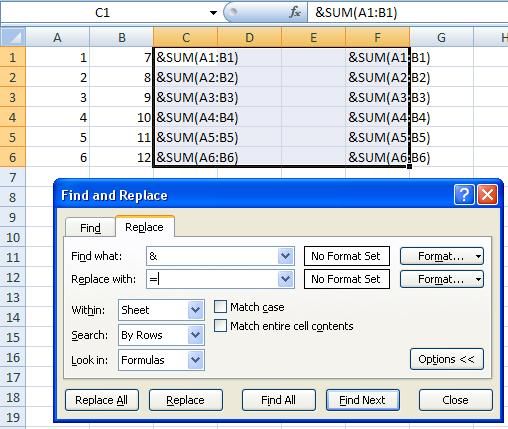

6/ Tất cả công thức của bạn sẽ được thay đổi từ dấu = sang dấu &. Bây giờ, bạn dễ dàng và thoải mái copy vùng bạn vừa thay đổi đến một nơi khác tùy thích.
224798
7/ Sau đó, công việc cuối cùng là bạn hãy quét chọn vùng bạn vừa chuyển qua, vùng công thức chứa dâu & và sử dụng Replace để chuyển ngược lại từ dấu & thành dấu =.
224799
Khi bạn kết thúc công việc, các tham chiếu của bạn sẽ vẫn được giữ như lúc ban đầu.

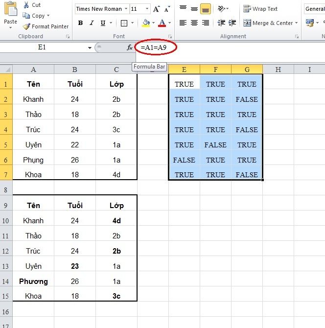

Ở cách 1, bạn sẽ nhập công thức mảng vào 1 vùng bất kì có cùng kích thước và định dạng với bảng tính của bạn. Ưu điểm của cách này là bạn có thể thêm công thức trong 1 bước mà không cần phải Copy và Paste.
Giả sử, bạn chọn vùng E1:G7 và bắt đầu với ô E1 (cần đảm bảo rằng E1 là ô đang được chọn trong vùng). Nhấn chuột vào thanh Formula và gõ công thức : =A1=A9. Sau đó, nhấn Ctrl-Enter.
224802
Vùng lựa chọn E1:G7 được lấp đầy với True, nếu giá trị ở 2 bảng giống nhau và ngược lại, False nếu khác nhau.
Vì sao phải nhấn Ctrl-Enter cùng lúc? Bằng cách nhấn cùng lúc 2 phím Ctrl và Enter, bạn sẽ có công thức tham chiếu tương đối vào từng ô của vùng chọn. Đây là cách thông thường để nhập 1 công thức vào 1 mảng các ô. Ta sẽ nhận được kết quả là các số tham chiếu thay đổi cách thích hợp. Mảng các ô đó gọi là mảng nhập công thức.

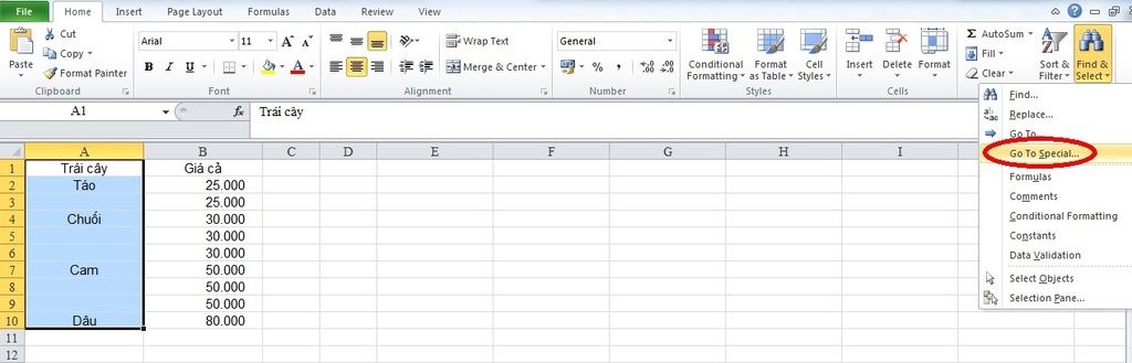

1/ Chọn tất cả các dữ liệu trong cột A. Sau đó chọn Home -> Editing -> Find & Select -> Go To Special (có thể dùng phím tắt: Ctrl-G, nhấn vào Special).
224807
