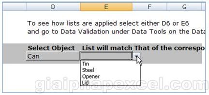

Giả sử bạn đã đặt tên cho dãy sẽ dùng làm quy tắc nhập liệu là MyRange. Bạn chọn ô (hoặc dãy) trong bất kỳ Sheet nào mà bạn muốn có một danh sách xổ ra để nhập liệu, rồi trong menu Data trên Ribbon, bạn chọn Data Tools | Data Validation [E2003: Data | Validation]. Chọn List trong danh sách các Allow, và trong khung Source, bạn nhập vào =MyRange. Nhấn OK. Bởi vì bạn đã sử dụng một Name để làm List, nên bạn có thể áp dụng Data-Validation này cho bất kỳ Sheet nào.
Cách 2: Sử dụng hàm INDIRECT
Hàm INDIRECT() cho phép bạn tham chiếu đến ô chứa dữ liệu text đại diện cho một địa chỉ ô. Và rồi bạn có thể sử dụng ô đó như môt tham chiếu cục bộ, cho dù nó tham chiếu đến dữ liệu trong một Sheet khác. Bạn có thể sử dụng tính năng này để tham chiếu đến nơi chứa dãy mà bạn sẽ dùng làm danh sách nguồn cho quy tắc Data-Validation.
Giả sử, dãy chứa danh sách nguồn này nằm ở Sheet1, trong dãy $A$1:$A$8. Để tạo một Dala-Validation, bạn cũng làm những bước như tôi đã nói ở cách 1, nhưng thay vì gõ tên dãy vào trong Source, thì bạn nhập vào đó công thức: =INDIRECT("Sheet1!$A$1:$A$8"). Hãy chắc chắn rằng tùy chọn In-cell drop-down đang được kích hoạt, và nhấn OK.
