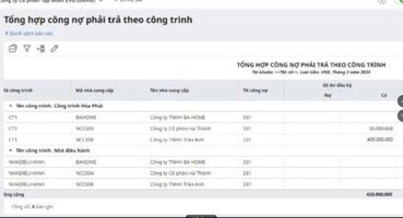

Nó giống như này nè bạn. Nhưng mình cài công thức không được
    47 KB · Đọc: 66
Mình cần cài công thức ở sheet Tổng hợp công nợ bạn ạ. Trong sheet đó mình muốn lọc ra các đối tượng khách hàng cả 131, 331 theo từng công trình bạn ạ. Còn ở sheet DMKH là mình theo dõi chung của tất cả các khách hàng. Bạn xem giúp mình với nhé. Cảm ơn bạn nhiều

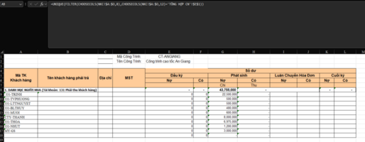

Ý bạn là khi bạn nhập ô E1 trong sheet Tổng hợp CN thì tự động xổ list các mã KH tương ứng ?

Mã khách hàng Trong DSKH của bạn dối chiếu sang sổ NKC không thấy có mã khách hàng nào giống nhau thì tổng hợp kiểu gì nhỉ ? ???? - Ai đi nhìn cái ảnh bạn chụp rồi thiết lập sao đây ????
đúng rồi bạn ạ. Mình muốn theo dõi công nợ theo công trình. Khi nhập vào mã hoặc tên công trình thì sẽ tự động xổ list khách hàng tương ứng. Bạn giúp mình nhé, cảm ơn bạn ạ

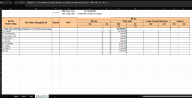

Nếu bạn copy sang file khác thì nên chỉnh công thức theo file đó. Và công thức có công thức dạng mảng nên khi nhập xong bạn bấm Ctrl+Shift+Enter và kéo công thức xuống cho phù hợp với file đó.
Cảm ơn bạn đã hỗ trợ mình ạ. Nhưng hình như dùng công thức dạng mảng này máy bị nặng đúng k bạn, hay do lỗi máy của mình. Vì giờ mỗi khi sửa hay mở file khác là máy nó cứ quay vòng tròn nút xanh mãi 1 lúc mới mở được bạn ạ

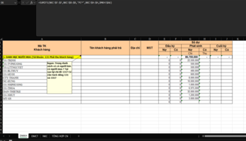

Để đơn giản công thức:
1. Insert thêm cột A giữa 2 sheet,
2. Sheet NKC đánh STT những dòng thỏa điều kiện chọn tại cell F1 sheet TongHop.
3. Sheet TongHop dùng Stt để Vlookup từ sheet NKC
4. Các tiêu chí khác cũng áp dung tương tự.
Mình cài được công thức rồi bạn ạ, nhưng máy bị chyaj chậm. Mình nhờ bạn giúp mình cài công thức chỗ phát sinh nợ có. Nếu là 131 thì phát sinh bên có, còn nếu 331 thì phát sinh bên nợ. Cảm ơn bạn nhiều

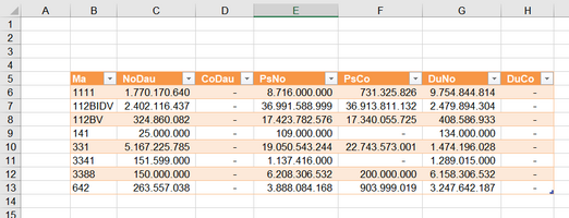

Bạn ơi, nhờ bạn hỗ trợ thêm giúp mình, ở file TONG HOP CONG NO các khách hàng lẻ, tên cá nhân mình sửa từ 131-DUNG thành KHL-DUNG. Nhờ bạn giúp mình công thức chỉ lấy mỗi trả cho khách hàng lẻ thôi, loại trừ nhà cung cấp vì các nhà cung cấp đã có ở bên sheet TONG HOP CONG NO THEO MA rồi bạn ạ. LOGANWoer giúp mình với nhé. Cảm ơn bạn nhiều ạ

Mình gửi bạn file nhờ bạn hỗ trợ giúp mình nhé. Chỗ sheet TONGHOPCONGNO mình muốn mỗi khách hàng lẻ thôi, VD chỉ tổng hợ công nợ của KHL, CTY..., loại bỏ khách hàng theo mã, vì mình đã có sheet TONG HO PCONG NO THEO MA rồi. Nhờ bạn xem và cài công thức giúp mình nhé, cảm ơn bạn nhiều ạ
Sheet "TONG HOP CONG NO THEO MA" đang tổng hợp theo nợ/có của 131 và 331. Tại sheet "TONG HOP CONG NO" bạn đang muốn lấy các dòng không phải nợ/có 131 và 331. Nếu vậy bạn chỉ cần thay đổi cột P trong sheet "NKC" để phù hợp với điều kiện của bạn. Bạn xem chi tiết trong file đính kèm nhé.
