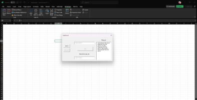

Trong quá trình viết macro cho Excel nói chung và bộ phần mềm Office nói riêng, chắc hẳn không ít người dùng cảm thấy những tính năng mà VBA mang lại chưa đáp ứng được nhu cầu lập trình. Thông thường, VBA có thể sử dụng lớp (class) từ COM DLL được viết bằng nhiều ngôn ngữ lập trình khác nhau, và đa phần những COM DLL thường đóng vai trò là phần gói gọn (wrapper) chức năng hoặc tính năng nào đó mà VBA còn thiếu, ví dụ như gói gọn lớp ClientWebsocket của nền tảng .NET kèm theo một số phương thức để kết nối, nhận gửi và ngắt kết nối với máy chủ Websocket chẳng hạn.

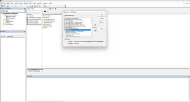

Để tạo COM DLL, người dùng cần khởi chạy Visual Studio bằng quyền quản trị viên (Run as Administrator, cái này rất quan trọng vì khi Build, Visual Studio sẽ đăng ký COM DLL với tiện ích Regasm để tiện gỡ lỗi khi chạy trong VBA), sau đó tạo một dự án (project) mới là Class Library (.NET Framework).
Để VBA có thể thấy được COM DLL trong hộp thoại Tools - References trong trình soạn thảo code VBE, từ Visual Studio người dùng chọn Project - <tên_dự_án> properties. Tiếp theo chọn tab Application - Assembly Information - nhấp chọn Make assembly COM-visible.
Tiếp theo, cũng trong cửa sổ <tên_dự_án> properties, người dùng chọn tab Build - nhấp chọn Register for COM interop, sau đó nhấn tổ hợp Ctrl+S để lưu lại mọi thay đổi.
Sau khi đã thiết lập xong các bước cần thiết, tiến hành viết code.
Ví dụ trong bài viết này là một COM DLL gói gọn đơn giản với chức năng kết nối đến máy chủ websocket có địa chỉ là ws://websockets.chilkat.io/wsChilkatEcho.ashx, máy chủ này nhận thông điệp (message) dạng chuỗi và phản hồi (echo) về người dùng đúng như những gì người dùng đã gửi. Máy chủ websocket dạng này thường chỉ được dùng để kiểm tra liệu code của người dùng đã viết đúng quy cách hay chưa.
Đầu tiên, tạo một giao diện (interface) mới chứa các phương thức (method), thuộc tính (property), sự kiện (event) cần dùng và gắn các thuộc tính (attribute) cần thiết. Đây chính là cơ sở để trình Object Browser và intellisense của VBE có thể thấy được những class trong COM DLL chứa những phương thức, thuộc tính và sự kiện nào. Với event, người dùng cần tạo riêng một interface chứa các phương thức tương ứng với các event cần dùng cho class.

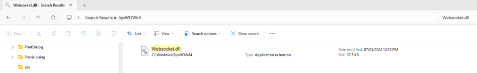

Tiến hành Build ra DLL và sử dụng trong VBA. Lưu ý: Để sử dụng trên các máy tính khác, cần phải đăng ký với tiện ích Regasm trên chính máy tính ấy (yêu cần quyền quản trị viên).
