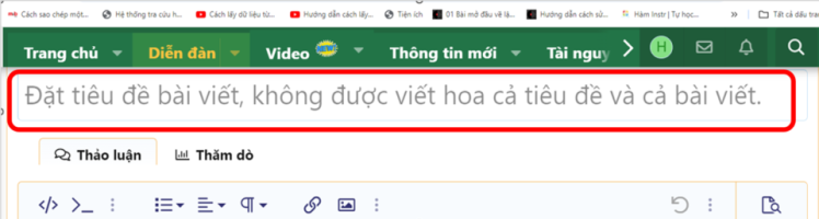

Còn nếu là người Việt, thì chắc sẽ điều chỉnh tiêu đề theo nội quy diễn đàn như bài #3 gợi ý, đồng thời sửa các chữ viết tắt trong bài #1 và 2, thì họa may anh em giúp hướng làm.

mình xin lỗi nhé. mình ko để ý nneen ko biết là ko đc viết hoa cả tiêu đề, cảm ơn bạn nhé

Để mình xem cách sửa lại tiêu đề bài viết. Thật sự mình vô tình ko để ý tiêu đề bài viết là ko đc viết hoa cả tiêu đề. Mình sẽ rút kinh nghiệm cho các bài đăng sau.

Ở đây bạn không có lỗi gì cả mà bạn phải xin lỗi, anh em ở trên chỉ đưa ra những vi phạm về tiêu đề theo nội quy, và quá nhiều chữ viết tắt mà bạn ghi từ bài #1 đến bài #12, mà vẫn chưa thấy bạn có sự cầu thị khắc phục. Do vậy, mà bạn vẫn chưa có đáp án mà bạn cần.
Bản thân tôi và nhiều anh em khác thường không mấy nhiệt tâm hỗ trợ khi gặp bài có chữ viết tắt "a/c, e, ko, ko đc, mn, ntn, aj"..v.v
