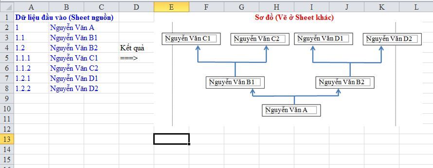

Cái khó nhất của em được họ giao là vẽ sơ đồ (dạng hình cây) cho khoảng gần 50 đời; căn cứ mẫu cũ lập bằng tay đã mờ thì khổ giấy cần vẽ to gần bằng 2 lần khổ A0 (xấp xỉ bằng cái bảng đen lớp học). Em băn khoăn không biết VBA có thể tự động vẽ sơ đồ hay không? (Đại để hình như dưới).
Nếu được xin hướng dẫn dùm cách làm hoặc tư vấn em phần mềm gì đó có thể thỏa mãn các điều kiện trên (kể cả cách bố trí dữ liệu thô lại sao thực hiện được khoa học nhất).

Đó chính là cái khó nhất anh ah, yêu cầu bắt buộc của các cụ là muốn dùng phần mềm gì thì tùy nhưng miễn phải thể hiện được đầy đủ Sơ đồ tổng thể khổ lớn (em đang nghĩ đến Autocad chắc chắn nó làm được nhưng hơi mất thời gian).
Sở dĩ em định làm trong Excel là bởi nó có thể tự động được nhiều công đoạn, mặt khác ngoài Sơ đồ tổng thể chính thì ý muốn của các cụ nếu có thể nên có thiết kế thêm (tạm gọi là Sổ phụ) trong đó có cả thông tin về nữ nữa. Chẳng hạn, khi chỉ chuột vào ông Nguyễn Văn A lập tức nó có các thông tin chính gồm các con (kể cả nam và nữ); đối với nam thì nó đã có trên sơ đồ tổng thể rồi, riêng về nữ chỉ dừng lại ở các thông tin như lấy chồng ở đâu thôi (để sau này dễ tra cứu, tìm kiếm).

Vẽ được, quan trọng bạn bố trí dữ liệu thế nào cho hợp lý thôi - nên tham khảo các database phả hệ thì người ta làm quan hệ thế nào - chứ bố trí theo số 1.1.2, 1.2.3,.. thế thì 50 đời có mà dài lém và luận cũng khó, (thêm vào đó là chưa có thông tin nam nữ nhé) rui bàn tiếp
ở đây chỉ đề cập việc vẽ:
bạn ghi macro vẽ 1 hình chữ nhật và thêm chữ vào ---> sẽ hiểu, tiếp tục ghi macro vẽ vài thế hệ thì sẽ hiểu vị trí thế nào
Sau đó thì thuật toán về không gian vẽ thôi
Nếu làm bằng AutoCAD có thể nhanh đẹp hơn, cả hiển thị lẫn khi in ấn

cái vụ này theo tôi làm trên excel thì rất khó đạt được mục đích là vẽ tổng thể 50 đời (rất là dài và to)...vì vậy theo tôi nên dùng phần mềm Autocad, cái này vẽ cả ngàn đời cũng ko hết....nhưng làm rất mắt thời gian. Hiện nay đã có nhiều phần mềm vẽ gia phả trên mạng, các bạn nên tải về làm...vd: AKB gia phả...v.v.../-*+/

Ý tưởng: Dùng giải thuật đệ quy để tổ chức.
1. Tổ chức data hình cây đơn giản:
- Mỗi người một mã số
- Mỗi mã số luôn có một mã số "cha"
A1_______A2____________A3_______A4
Mã số____Tên___________MS CHA__Tên cha
MS1234 : Nguyễn Văn B1 : MS1230 : Nguyễn Văn A
MS1235 : Nguyễn Văn B2 : MS1230 : Nguyễn Văn A
MS1335 : Nguyễn Văn C1 : MS1234 : Nguyễn Văn B1
MS1336 : Nguyễn Văn C2 : MS1234 : Nguyễn Văn B1
2. Dùng giải thuật đệ quy truy xuất dọc (Sắp xếp CÂY theo chiều dọc)
3. Thích thì dùng CÂY để vẽ lại sơ đồ bạn muốn.
