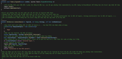

Bây giờ mình tạm trình bày ý tưởng, xem có khả thi không nhé, đứng từ góc độ của C#.
Trước hết phải triển khai giao diện (interface) IRtdServer của Excel.
Trước mắt bạn cứ xem ý tưởng trên, kết hợp với tài liệu của Microsoft nữa, xem có khả thi không.
Tôi cũng đang dò xem sao ... khi định hình khung xong thử nếu gõ hàm trên Excel thấy OK xem như xong
Nó bắt buộc qua COM DLL hay COM Exe ... hai món này tôi tạm xử lý OK trên Delphi .. hình sau là tạo giao diện RTDServerInterface
Hình sau là triển khai nó

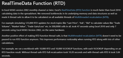

Thành hình rồi đây bạn.

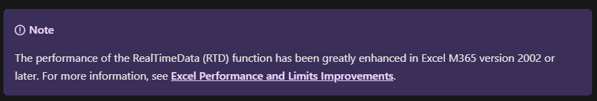

Nói chung là khi dùng hàm RTD thì Microsoft có khuyến cáo tối thiểu dùng bản Excel 365 phiên bản 2002 trở đi, thấy bảo là hiệu năng của hàm được cải thiện rất nhiều so với những bản Excel cũ trước đây.
Tôi đang để chạy thử trên phiên bản Excel 365 và thấy khá ok.
