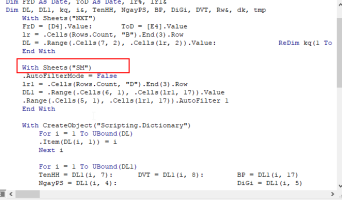

Em có viết 1 đoạn code để tổng hợp số liệu Nhập-Xuất-Tồn,
+ Code Tồn đầu kỳ đã hoạt động,
+ Code Số phát sinh Nhập-Xuất-Tồn cuối kỳ, em chưa rõ bị thiếu sót ở đâu vẫn chưa chạy được ạ,
+ Điều kiện hiện tại của em chạy code: Tên hàng hóa, giả sử em cần thêm điều kiện về Đơn vị tính + Bộ Phận ở cột C&D Sheets("NXT") thì em viết thêm ra sao ạ.
Kính nhờ Quý Anh Chị hướng dẫn thêm giúp em ạ!
Em chân thành cảm ơn!
Trong code thấy có sheet SM. Nhưng file đính kèm thì không có. Thì biết sửa code cho bạn bằng cách nào?

Thấy bạn dùng dictionary muốn ghép cột C và D thì tạo biến tạm ghép 3 cột đó lại. Thay vì đang để 1 cột như bây giờ

Cảm ơn anh @huuthang_bd , em đã điều chỉnh lại và thêm điều kiện khi tổng hợp,
Code đang bị lỗi "Type mismatch" ở dòng "tmp = DL1(i, 7) & "#" & DL1(i, 8) & "#" & DL1(i, 17)", nhờ anh hướng dẫn giúp em ạ!

Dòng này DL1 = .Range(.Cells(7, 1), .Cells(lr1, 17)).Value
và dòng này tmp = DL1(i, 7) & "#" & DL1(i, 8) & "#" & DL1(i, 17)
nếu soi lại trên sheet thì cái số tô đậm ở trên nó là cột gì? và các ô bị lỗi #NA nó trên nó thuộc cột gì?
Bạn thật biết đùa.

Dạ, cột 17 đang là cột Bộ Phận, em có điều chỉnh lại nội dung #NA cho phù hợp với tiêu chí khi chạy code, nhờ anh xem và hướng dẫn thêm giúp em!
Thử thay đoạn
If .Exists(tmp) Then
next i
thành
            Rw = .Item(tmp)
                If DiGi Like "Ton dau ky"  Or (FrD <= NgayPS And ToD >= NgayPS) Then
                kq(Rw, 1) = kq(Rw, 1) + DL1(i, 15)
                kq(Rw, 2) = kq(Rw, 2) + DL1(i, 16)
                kq(Rw, 3) = kq(Rw, 3) + DL1(i, 11)
                kq(Rw, 4) = kq(Rw, 4) + DL1(i, 12)
                kq(Rw, 5) = kq(Rw, 5) + DL1(i, 13)
                kq(Rw, 6) = kq(Rw, 6) + DL1(i, 14)
                End  if
                kq(Rw, 7) = kq(Rw, 1) + kq(Rw, 3) - kq(Rw, 5)
                kq(Rw, 8) = kq(Rw, 2) + kq(Rw, 4) - kq(Rw, 6)
bởi : Ngay trong dòng ton dau ky cũng đã có hoạt động xuất nhập
và chạy thử===> Kiểm tra.

Em cảm ơn anh @HUONGHCKT , em chạy được code rồi ạ!
Em nhờ anh @HUONGHCKT hướng dẫn thêm giúp em ạ,
Giả sử khi em thay đổi điều kiện thì em chỉ cần trích lọc các dữ liệu theo điều kiện gồm: TenHH, DVT, BoPhan và Từ ngày... đến ngày...
Tương ứng với đó là Tồn đầu kỳ sẽ chạy lại Giả sử em trích lọc từ ngày 05.09 đến ngày 06.09, thì Tồn = Tồn đầu ngày 01.09 + (Phát sinh mua hàng - Phát sinh xuất hàng từ ngày 01.09 đến 04.09).
Rất mong nhận được thêm hướng dẫn từ anh ạ!
Có nghĩa là lúc này tồn là tồn cuối ngày 4/9 phải không?
Nếu vậy thử thay đoạn code này
Rw = .Item(tmp)
    Next i
thành
Rw = .Item(tmp)
                If DiGi Like "Ton dau ky" Or NgayPS <= DayTon Then
                    kq(Rw, 1) = kq(Rw, 1) + DL1(i, 15) + kq(Rw, 3) - kq(Rw, 5)
                    kq(Rw, 2) = kq(Rw, 2) + DL1(i, 16) + kq(Rw, 4) - kq(Rw, 6)
                If NgayPS >= FrD And NgayPS <= ToD Then
    Next i
Chạy thử=> Kiểm tra. (tôi chưa kiểm tra lại)
