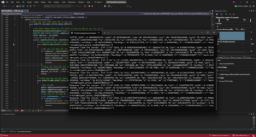

Trong bài viết này sử dụng ngôn ngữ lập trình Visual C++ để giải quyết bài toán trên, Excel sẽ làm việc thông qua COM add-in mà người dùng thiết kế. Để kết nối với máy chủ WebSocket, người dùng có thể sử dụng nhiều thư viện khác nhau, tuy nhiên trong bài viết này sử dụng WinHTTP API bởi vì bộ API này có sẵn trong Windows (từ Windows 8 trở đi), gọn nhẹ dễ sử dụng.
Để tiện cho việc trình bày, bài viết này sẽ trình bày code tạo một ứng dụng dạng console, trong đó có sử dụng WinHTTP API để kết nối đến máy chủ WebSocket trong chế độ đồng bộ (synchronous mode) và chế độ bất đồng bộ (asynchronous mode).

        return;
    //Thiết lập tham số kết nối
    HINTERNET hConnect = WinHttpConnect(hSession, L"push.coinmarketcap.com", INTERNET_DEFAULT_HTTPS_PORT, 0);
    if (!hConnect) {
        dwError = GetLastError();
        wprintf_s(L"WinHttpConnect failed with error %u", dwError);
        WinHttpCloseHandle(hSession);
        return;
    HINTERNET hRequest = WinHttpOpenRequest(hConnect, L"GET", L"/ws?device=web&client_source=coin_detail_page", NULL, WINHTTP_NO_REFERER, WINHTTP_DEFAULT_ACCEPT_TYPES, WINHTTP_FLAG_SECURE);
    if (!hRequest) {
        wprintf_s(L"WinHttpOpenRequest failed with error %u", dwError);
        WinHttpCloseHandle(hConnect);
        return;
    //Thêm header trước khi gửi yêu cầu
    wchar_t pwszOrigin[] = L"Origin: https://coinmarketcap.com";
    size_t len = wcslen(pwszOrigin);
    if (!WinHttpAddRequestHeaders(hRequest, L"Origin: https://coinmarketcap.com", static_cast<DWORD>(len), WINHTTP_ADDREQ_FLAG_ADD)) {
        wprintf_s(L"WinHttpAddRequestHeaders failed with error %u", dwError);
       WinHttpCloseHandle(hRequest);
        return;
    //Thiết lập tùy chọn nâng cấp giao thức thành giao thức WebSocket
    if (!WinHttpSetOption(hRequest, WINHTTP_OPTION_UPGRADE_TO_WEB_SOCKET, NULL, 0)) {
        wprintf_s(L"WinHttpSetOption failed with error %u", dwError);
        return;
    //Chuẩn bị dữ liệu cần thiết cho việc kết nối WebSocket
    WEBSOCKETDATA wsData = { 0 };
    wsData.hRequest = hRequest;
    InitializeCriticalSection(&(wsData.cs));
    if (!(wsData.hEvent = CreateEvent(NULL, TRUE, FALSE, NULL))) {
        wprintf_s(L"%s", L"Failed to create event");
        DeleteCriticalSection(&(wsData.cs));
        return;
    //Gửi yêu cầu HTTP
    if (!WinHttpSendRequest(hRequest, WINHTTP_NO_ADDITIONAL_HEADERS, 0, WINHTTP_NO_REQUEST_DATA, 0, 0, (DWORD_PTR)&wsData)) {
        wprintf_s(L"WinHttpSendRequest failed with error %u", dwError);
        CloseHandle(wsData.hEvent);
        return;
    //Chờ yêu cầu nâng cấp giao thức WebSocket hoàn thành
    if (WaitForSingleObject(wsData.hEvent, INFINITE) != WAIT_OBJECT_0) {
        wprintf_s(L"WaitForSingleObject failed with error %u", dwError);
        return;
    //Việc gửi yêu cầu HTTP đã xong, nên thiết lập không nhận thông báo nữa
    WinHttpSetStatusCallback(hSession, NULL, WINHTTP_CALLBACK_FLAG_ALL_COMPLETIONS, NULL);
    if (!wsData.bConnected) {
        wprintf_s(L"%s\n", L"Failed to establish WebSocket connection");
        return;
    //Thiết lập lại trạng thái của Event về ban đầu để chuẩn bị làm việc với kết nối WebSocket
    if (!ResetEvent(wsData.hEvent)) {
        wprintf_s(L"WinHttpSetStatusCallback failed with error %u", dwError);
        return;
    //Cài đặt hàm gọi lại (callback) để xử lý những sự kiện liên quan đến kết nối WebSocket
    if (WinHttpSetStatusCallback(wsData.hWebSocket, WebSocketCallbackProc, WINHTTP_CALLBACK_FLAG_ALL_COMPLETIONS, NULL) == WINHTTP_INVALID_STATUS_CALLBACK) {
        WinHttpCloseHandle(wsData.hWebSocket);
        return;
    //Chuẩn bị tham số để gửi đến máy chủ
    char pszPayload[] = R"({"method":"RSUBSCRIPTION","params":["main-site@crypto_price_15s@{}@detail","1,1027,2010,1839"]})";
    len = strlen(pszPayload);
    if ((dwError = WinHttpWebSocketSend(wsData.hWebSocket, WINHTTP_WEB_SOCKET_UTF8_MESSAGE_BUFFER_TYPE, pszPayload, static_cast<DWORD>(len))) != NO_ERROR) {
        wprintf_s(L"WinHttpWebSocketSend failed with error %u", dwError);
        return;
    //Nhận dữ liệu từ máy chủ
    if ((dwError = WinHttpWebSocketReceive(wsData.hWebSocket, wsData.pbCurrentBufferPointer, wsData.dwBufferLength, NULL, NULL)) != NO_ERROR) {
        return;
    //Chờ cho đến khi ngắt kết nối WebSocket
        return;
    //Thiết lập không nhận thông báo nữa
    WinHttpSetStatusCallback(wsData.hWebSocket, NULL, WINHTTP_CALLBACK_FLAG_ALL_COMPLETIONS, NULL);
    //Dọn dẹp bộ nhớ
//Hàm gọi lại này chịu trách nhiệm xử lý những sự kiện phát sinh từ việc gửi yêu cầu nâng cấp giao thức thành giao thức WebSocket
VOID CALLBACK HttpCallbackProc(HINTERNET hInternet, DWORD_PTR dwContext, DWORD dwInternetStatus, LPVOID lpvStatusInformation, DWORD dwStatusInformationLength) {
    if (!dwContext) return;
    LPWEBSOCKETDATA pData = (LPWEBSOCKETDATA)dwContext;
    if (dwInternetStatus != WINHTTP_CALLBACK_STATUS_HANDLE_CLOSING) {
        switch (dwInternetStatus) {
            //Trường hợp gửi yêu cầu đến máy chủ thành công
            case WINHTTP_CALLBACK_STATUS_SENDREQUEST_COMPLETE:
                //Nhận phản hồi từ máy chủ
                EnterCriticalSection(&(pData->cs));
                if (!WinHttpReceiveResponse(pData->hRequest, NULL)) {
                    wprintf_s(L"WinHttpReceiveResponse failed with error %u\n", GetLastError());
                    LeaveCriticalSection(&(pData->cs));
                    //Bắn tín hiệu cho thread chính để tiếp tục luồng công việc
                    SetEvent(pData->hEvent);
                    break;
                wprintf_s(L"%s\n", L"Request sent to the server");
            //Trường hợp header trong phản hồi từ máy chủ đã sẵn sàng để truy vấn
            case WINHTTP_CALLBACK_STATUS_HEADERS_AVAILABLE:
                //Chỉ thực hiện việc truy vấn mã status khi chưa nâng cấp thành giao thức WebSocket
                if (!pData->bConnected) {
                    DWORD dwStatusCode = 0, dwStatusCodeLen = sizeof(DWORD);
                    //Truy vấn mã status
                    if (!WinHttpQueryHeaders(pData->hRequest, WINHTTP_QUERY_STATUS_CODE | WINHTTP_QUERY_FLAG_NUMBER, WINHTTP_HEADER_NAME_BY_INDEX, &dwStatusCode, &dwStatusCodeLen, WINHTTP_NO_HEADER_INDEX)) {
                        wprintf_s(L"WinHttpQueryHeaders failed with error %u\n", GetLastError());
                        break;
                    //Nếu mã status trả về giá trị khác 101, tức là máy chủ không hỗ trợ kết nối WebSocket
                    if (dwStatusCode != 101) {
                        wprintf_s(L"%s\n", L"The server does not support WebSocket connection");
                        break;
                    wprintf_s(L"Received status code %u\n", dwStatusCode);
                    pData->pbCurrentBufferPointer = pData->buffer;
                    //Nâng cấp giao thức thành giao thức WebSocket
                    pData->hWebSocket = WinHttpWebSocketCompleteUpgrade(pData->hRequest, (DWORD_PTR)pData);
                    WinHttpCloseHandle(pData->hRequest);
                    pData->hRequest = NULL;
                    if (!pData->hWebSocket) {
                        wprintf_s(L"WinHttpWebSocketCompleteUpgrade failed with error %u\n", GetLastError());
                        break;
                    //Thông báo rằng đã thiết lập kết nối WebSocket thành công
                    pData->bConnected = TRUE;
                    wprintf_s(L"%s\n", L"Successfully upgraded protocol to WebSocket");
                break;
    //Trường hợp có lỗi phát sinh trong quá trình gửi/nhận yêu cầu
    else if (dwInternetStatus == WINHTTP_CALLBACK_STATUS_REQUEST_ERROR) {
        WINHTTP_ASYNC_RESULT* pResult = (WINHTTP_ASYNC_RESULT*)dwContext;
        wprintf_s(L"An error occurred while sending request to the server with error %u\n", pResult->dwError);
//Hàm gọi lại này chịu trách nhiệm xử lý những sự kiện phát sinh trong quá trình làm việc với kết nối WebSocket
VOID CALLBACK WebSocketCallbackProc(HINTERNET hInternet, DWORD_PTR dwContext, DWORD dwInternetStatus, LPVOID lpvStatusInformation, DWORD dwStatusInformationLength) {
            //Trường hợp nhận được phản hồi từ máy chủ
            case WINHTTP_CALLBACK_STATUS_READ_COMPLETE:
                //Xác định những thông tin cần thiết về kiểu bộ đệm mà máy chủ trả về
                WINHTTP_WEB_SOCKET_STATUS* pWebSocketStatus = (WINHTTP_WEB_SOCKET_STATUS*)lpvStatusInformation;
                DWORD dwError = NO_ERROR;
                //Xem xét kiểu bộ đệm
                switch (pWebSocketStatus->eBufferType) {
                    //Trường hợp bộ đệm chứa thông điệp yêu cầu đóng kết nối từ máy chủ
                    case WINHTTP_WEB_SOCKET_CLOSE_BUFFER_TYPE:
                        //Gửi yêu cầu đóng kết nối đến máy chủ
                        if ((dwError = WinHttpWebSocketClose(hInternet, WINHTTP_WEB_SOCKET_SUCCESS_CLOSE_STATUS, NULL, 0)) != NO_ERROR) {
                            wprintf_s(L"WinHttpWebSocketClose failed with error %u\n", GetLastError());
                            pData->bConnected = FALSE;
                            return;
                        //Thông báo rằng kết nối đã đóng
                        wprintf_s(L"%s\n", L"The server closed the connection");
                        break;
                    //Trường hợp máy chủ gửi thông điệp hoàn chỉnh hoặc phần cuối cùng của thông điệp
                    case WINHTTP_WEB_SOCKET_UTF8_MESSAGE_BUFFER_TYPE:
                        //Đọc bộ đệm
                        pData->pbCurrentBufferPointer += pWebSocketStatus->dwBytesTransferred;
                        pData->dwBufferLength -= pWebSocketStatus->dwBytesTransferred;
                        pData->dwTotalBytesRead += pWebSocketStatus->dwBytesTransferred;
                        //Cấp phát bộ nhớ đệm để chứa nội dung hữu ích từ bộ đệm
                        char* pszResponse = new char[pData->dwTotalBytesRead + 1];
                        if (!pszResponse) {
                            wprintf_s(L"%s\n", L"Error: Out of memory");
                            return;
                        //Sao chép nội dung bộ đệm
                        strcpy_s(pszResponse, static_cast<rsize_t>(pData->dwTotalBytesRead) + 1, (char*)pData->buffer);
                        //Sử dụng thông tin nhận được
                        printf_s("Response from the server: %s\n", pszResponse);
                        //Dọn dẹp bộ nhớ sau khi sử dụng xong
                        delete[] pszResponse;
                        //Xóa trắng bộ đệm
                        memset(pData->buffer, 0, pData->dwBufferLength);
                        //Thiết lập lại từ đầu các tham số để chuẩn bị cho việc nhận thông điệp mới
                        pData->dwTotalBytesRead = 0;
                        pData->dwBufferLength = 8192;
                        //Tiếp tục chờ nhận dữ liệu mới từ máy chủ
                        if ((dwError = WinHttpWebSocketReceive(hInternet, pData->pbCurrentBufferPointer, pData->dwBufferLength, NULL, NULL)) != NO_ERROR) {
                            wprintf_s(L"WinHttpWebSocketReceive failed with error %u\n", GetLastError());
                            return;
                        break;
                    //Trường hợp chỉ nhận được một phần nhỏ của thông điệp
                    case WINHTTP_WEB_SOCKET_UTF8_FRAGMENT_BUFFER_TYPE:
                        //Nếu đã đầy bộ đệm, yêu cầu đóng kết nối
                        if (!pData->dwBufferLength) {
                            WinHttpWebSocketClose(pData->hWebSocket, WINHTTP_WEB_SOCKET_MESSAGE_TOO_BIG_CLOSE_STATUS, NULL, 0);
                            break;
                        //Tiếp tục chờ nhận thêm những phần còn lại của thông điệp
                            break;
                        wprintf_s(L"%s\n", L"Receiving message from the server...");
                        break;
                break;
            //Trường hợp việc gửi dữ liệu đến máy chủ đã thành công
            case WINHTTP_CALLBACK_STATUS_WRITE_COMPLETE:
                wprintf_s(L"Message sent to the server\n");
                break;
            //Trường hợp yêu cầu đóng kết nối đã hoàn tất
            case WINHTTP_CALLBACK_STATUS_CLOSE_COMPLETE:
                wprintf_s(L"Disconnected from the server\n");
                break;
    //Trường hợp có lỗi xảy ra trong quá trình nhận/gửi dữ liệu
