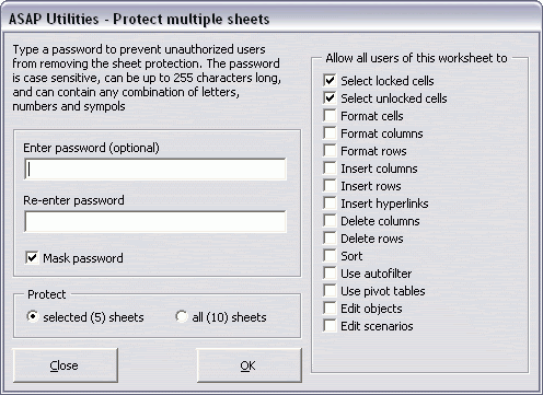

Sheets » Protect multiple sheets at once...
Khóa nhiều bảng tính 1 lúc.
Protect all sheets in your workbook with the same password at once.
Khóa nhiều bảng tính cùng lúc với cùng 1 password.
Normally if you want to protect multiple sheets in Excel you have to protect them one by one.
Depending on the Excel version you have, you can use additional settings.
Thôngthường trong Excel, khi muốn khoá nhiều bảng tính, bạn phải làm từng cái một. Tuỳ theo Version của Excel bạn đang sử dụng, bạn có thêm những cài định kèm theo của việc khoá bảng tính.
This utility used to be called "Protect all sheets..."
Tiện ích này trước đây được gọi là “ Khoá mọi bảng tính”
Screenshots Minh hoạ
Starting this utility Khởi động công cụ
In the Excel menu choose
Từ menu của Excel, chọn
ASAP Utilities » Sheets » Protect multiple sheets at once...
