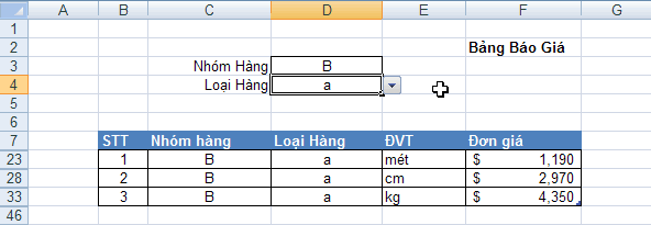

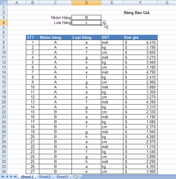

Giả sử tôi có một bảng báo giá như sau, ở D3 và C3 là 2 cái Data Validation để lựa ra Nhóm Hàng và Loại Hàng:
Có cách nào để sau khi đã lựa xong ở D3 và C3, thì cái danh mục ở dưới tự động AutoFilter như vầy không:

Làm bằng VBA được không, nếu OK thì xem file. Còn theo YC như vậy chưa nghĩ ra.

Ý BNTT là muốn hỏi chọn điều kiện AutoFilter ở trên mà AutoFilter theo bảng (list), để nghiên cứu List có cho chọn?
Hiện tại:
- Nhóm hàng đang nằm ở C3
- Loại hàng nằm ở C4
- Validation tương ứng nằm ở D3 và D4
Vậy bạn chỉ cần bố trí lại:
- Nhóm hàng nằm ở C3 ---> Validation tương ứng với nó nằm ở C4
- Loại hàng nằm ở D3 ----> Validation tương ứng với nó nằm ở D4
Thế là hoàn tiàn có thể dùng Advanced Filter rồi
Còn nếu như "cố chấp" muốn giữ nguyên việc bố trí trên thì buộc bạn phải có 4 cell phụ nằm ở nơi khác (việc dùng AF quá rõ ràng thế rồi ---> Tiêu đề nằm trên, ĐK nằm dưới nó ---> Khỏi cần phải bàn)
Nếu bạn đồng ý sửa lại thế thì code quá đơn giản:
  Dim DK As Range, Rng As Range
  Set DK = [C3:D4]
  Set Rng = [B7].CurrentRegion
  If Not Intersect(DK, Target) Is Nothing Then
    Rng.AdvancedFilter Action:=1, CriteriaRange:=DK
