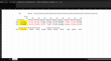

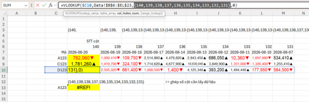

Xin nhờ anh chị giúp đỡ cho trường hợp lấy được range động cho vùng cột tham chiếu trả về KQ của hàm Vlookup như dưới ah
Trong TH nếu các cột tham chiếu thay đổi, hình col_index_num sẽ nhận theo số cột mới
Công thức tại D13 em thử lấy tham chiếu cột nhưng không cho ra KQ
Xin cám ơn anh chị nhiều
Không rõ ý mình hiểu có đúng không, nhưng nếu kết quả bạn muốn như hình thì có thể áp dụng công thức:
Diff:
D3=VLOOKUP($C13,Data!$B$6:$EL$23,--TEXTSPLIT(MID($D$12,2,LEN($D$12)-2),","),0)

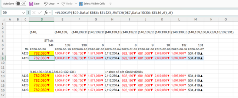

Em áp dụng cho file gốc ra đúng KQ như mong muốn khi có thay đổi số cột tham chiếu cần lấy KQ về
Nhờ có cách anh hướng dẫn, thay vì em phải dùng 10 hàm vlookup từ ô D9--->M9 như hình dưới ----> giờ thì em chỉ cần dùng 1 hàm tại D9 cho KQ tương tự rồi ah
Cám ơn các anh rất nhiều

-- này giống như hàm =VALUE()
Ép nó trả về dạng số.
@eagle12 vì ô D12=LOOKUP(2,1/(1-ISBLANK(D3:BK3)),D3:BK3) trong file bạn dùng công thức cho ra kết quả là một chuỗi text nên khi bạn dùng Vlookup tham chiếu trực tiếp D12 sẽ lỗi #REF! nên "--" sẽ ép nó trả về dạng số như bài #6 đã giải thích.
