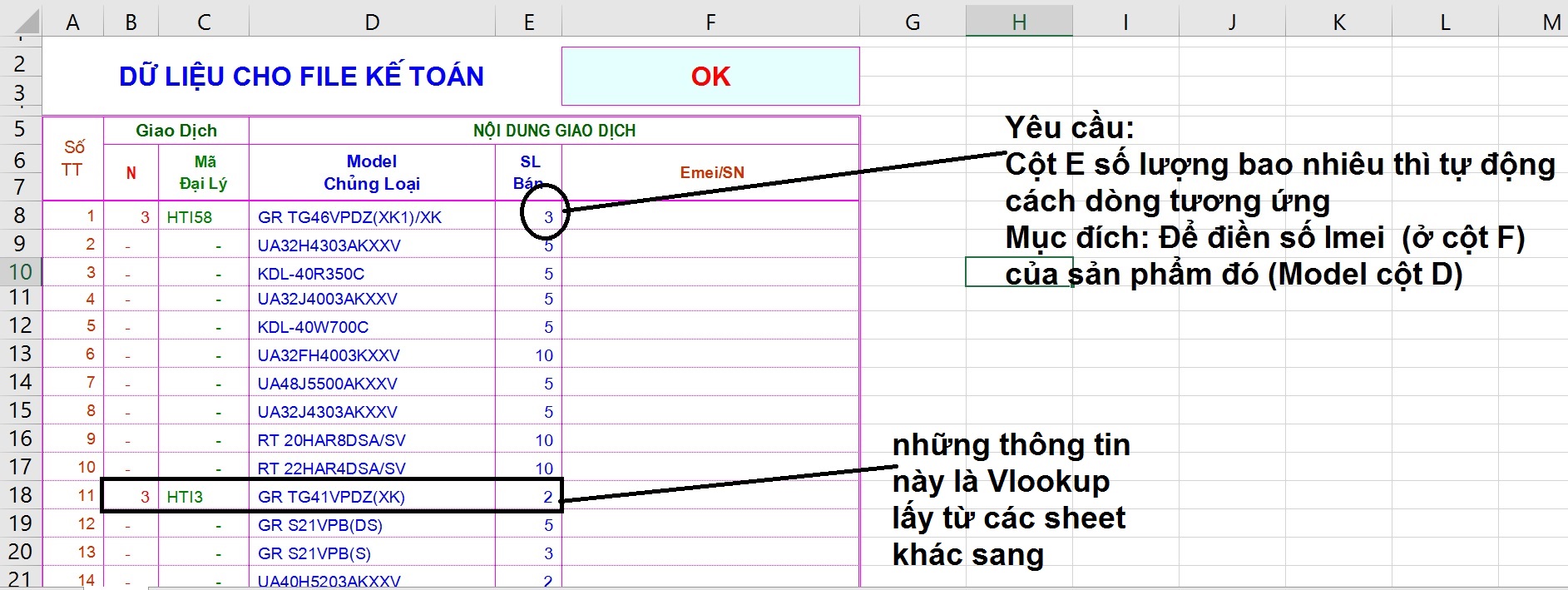

Chào các bác, công ty em hiện đang dùng 1 phần mềm Excel để bán hàng
Em mô tả ngắn gọn như sau:
- Có 1 sheet để điền hàng xuất bán cho từng đại lý trong ngày
- Có 1 sheet tự động tổng hợp danh sách đại lý kèm với model và số lượng tương ứng (phục vụ in phiếu xuất kho). Thứ tự các cột: Ngày - Tên đại lý - Model - Số lượng - Imei
=> Cột Imei là cột điền Imei (số máy) xuất ra của model đó. Ví dụ model X có 5 máy, đi kèm 5 số imei khác nhau
Hiện nay sau khi xuất được file này ra, em phải insert bằng tay số dòng tương ứng với số lượng hàng để dưới kho họ điền imei vào
=> Vì vậy em muốn hỏi có cách nào cho excel tự động chèn số dòng, hoặc tự động cách dòng tương ứng với giá trị trên cột đó không ạ?
Em gửi kèm hình và file, mong các bác giúp đỡ với ạ
Bác kiểm tra xem file có vấn đề j ko mà sao em cứ mở là Excel lag ko bật lên được @@**~**
Bác thông cảm. File của em để công thức hơi nhiều dòng nên mỗi lần mở nó đơ đơ mất khoảng 2 phút ạ!$@!!
Cái này không thể xài công thức mà ra kết quả được; Chỉ có thể là VBA mà thôi;
Macro cho bạn đây & báo trước: Chạy khá lâu đó nha.
(Mình xóa còn để lại khoảng 500 dòng mà chạy hơn 2 fút)

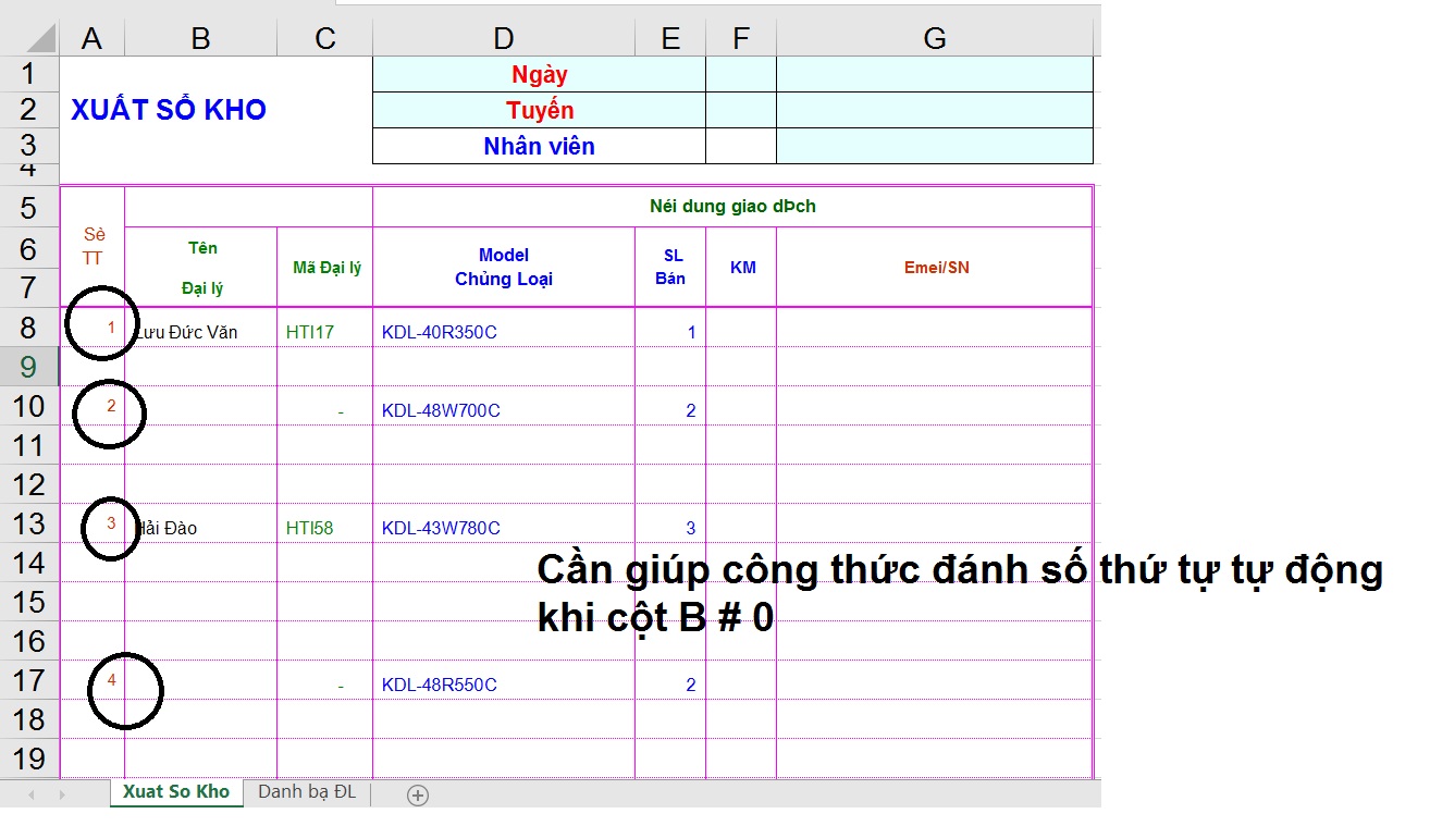

Cảm ơn bác nhiều, mình đã làm được theo Macro của bác
Tuy nhiên, phát sinh vấn đề về đánh số thứ tự đầu dòng
Mình muốn cột STT chỉ tự động đánh số khi cột B #0, tuy nhiên khi các cột khác #0, nó vẫn tự động đếm
Mình đã thử 1 số công thức đánh số như sau
IF(AND(B9<>"",B9<>B8),MAX($A$8:A8)+1,"")
IF( B171<>"",COUNTA($B$8:B171),"")
nhưng nó vẫn tự động đánh số ngay cả khi cột C#0
Mong bác giúp đỡ thêm phần này để em hoàn thiện file ạ
Tại B9:
=IF(TRIM(B9)="","",SUMPRODUCT(--(LEN($B$8:B8)>3))+1)
Vì cột B có những ô có 1 khoảng trắng (độ dài =1) nên mình đếm những ô có độ dài >3 cho chắc ăn.
Bạn muốn đánh Số TT tự động thì thay lại code này:
Public Sub AAA()
Dim i As Long, k As Long, j As Long, DongCuoi As Long
Dim SoTT As Long, DL, KQ(1 To 50000, 1 To 5)
DongCuoi = Range("D65536").End(xlUp).Row
If DongCuoi < 8 Then Exit Sub
DL = Range("A8:E" & DongCuoi)
    For i = 1 To UBound(DL)
        If DL(i, 4) <> "" Then
             k = k + 1
                If Len(DL(i, 2)) > 2 Then
                    SoTT = SoTT + 1
                    KQ(k, 1) = SoTT
                For j = 2 To 5
                    KQ(k, j) = DL(i, j)
                Next
             If IsNumeric(DL(i, 5)) Then k = k + DL(i, 5)
    Next
Range("A8:E" & DongCuoi).ClearContents
Range("A8").Resize(k, 5) = KQ

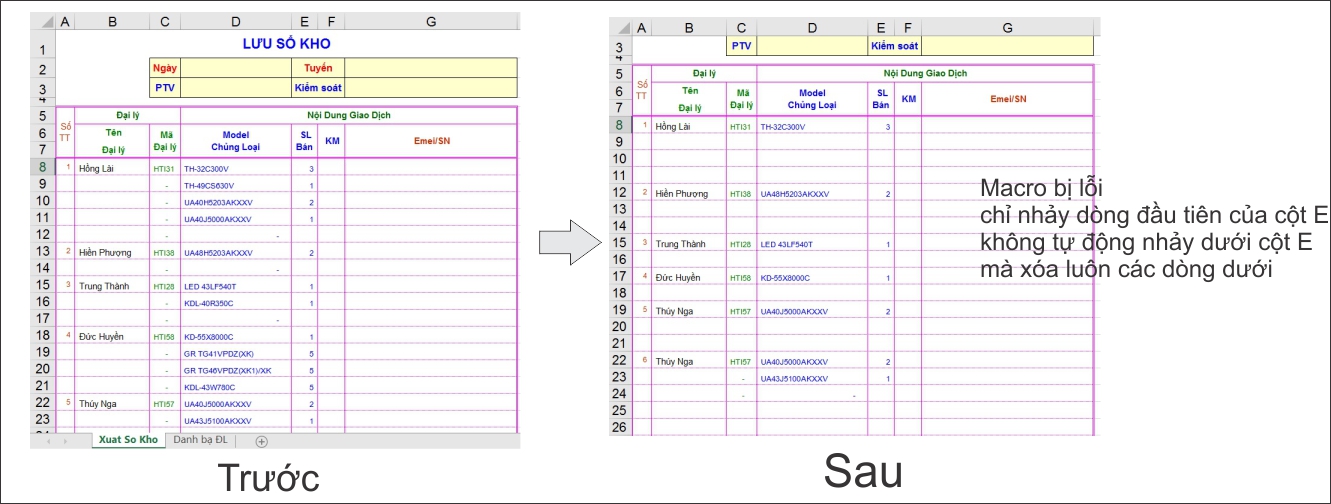

Chào bác phuocam
Không hiểu sao em chỉnh thêm 1 số thứ cho file chuẩn thì macro bị lỗi bác ạ
Em gửi hình bên dưới, bác xem sửa giúp em với
Tức là như ở post trên thì em đã làm đc macro chạy đúng như ý
Nhưng sau khi căn chỉnh vài chi tiết, thì macro không cách dòng đều nữa
Mà nó chỉ nhảy dòng của hàng đầu tiên của mỗi đại lý, và xóa luôn các dòng bên dưới
Chào bác phuocam
Chạy thử cái này coi sao.
Public Sub GPE()
Dim sArr(), dArr(), I As Long, J As Long, K As Long, STT As Long
sArr = Range("A8", Range("E65536").End(xlUp)).Resize(, 7).Value
ReDim dArr(1 To UBound(sArr, 1) * 10, 1 To 7)
For I = 1 To UBound(sArr, 1)
    If Len(sArr(I, 4)) > 1 Then
        K = K + 1
        For J = 2 To 6
            dArr(K, J) = sArr(I, J)
        Next J
        If Len(sArr(I, 2)) > 1 Then
            STT = STT + 1: dArr(K, 1) = STT
        K = K + sArr(I, 5)
Next I
Range("A8:G1000").ClearContents
Range("A8:G8").Resize(K) = dArr
Nếu file của bạn có cả sheet banhang gốc của VLOOKUP,
"những thông tin này là Vlookup lấy từ các sheet khác san" - Phần này có sheet nguồn
Thì khi đó có thể lập lại các công thức Vlookup đó để có thể cách dòng - hoàn toàn bằng công thức

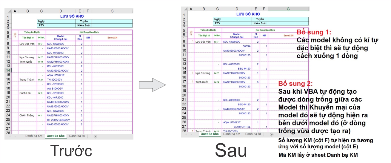

Em có thêm 1 đề xuất nữa, mong bác xem xét và không nghĩ là được voi đòi tiên ạ
Có 1 số model không cần thiết phải cách dòng vì không có số máy, liệu có thể thêm 1 hàm Vlookup vào danh bạ model có quy định model nào phải cách dòng (để điền imei) và model nào không phải cách dòng ko ạ?
Tuyệt vời quá. Chạy đúng như ý em. Cảm ơn bác nhiều lắm ạ. Bác ở đâu em hẹn mời bác 1 chầu cafe ạ
Ngoài ra, em cũng xin cảm ơn tất cả các bác trên diễn đàn đã nhiệt tình góp ý và giúp đỡ ạ
Nếu phân biệt được loại nào không có số máy thì có thể làm được, như cột Emei/SN có ký tự "X", hoặc cột model có ký tự đặc biệt ở đầu chuỗi ,cuối chuỗi.
Thưa bác, em cần cách dòng cho các sản phẩm model có kí tự đầu tiên là: UA, RT, WW, WA, AR, WD, MG, VC, DVD
Mong bác giúp đỡ hoàn thiện Macro ạ
Bạn thay thử code này:

Cảm ơn bác phuocam
Em đã thay code mới và ra kết quả đúng ý rồi
Giờ lại có thêm 1 nguyện vọng nữa là các model không chứa kí tự đặc biệt thì sẽ tự động cách 1 dòng, mục đích là viết thêm khuyến mại của sản phẩm đó vào dòng bên dưới
Còn các model có kí tự đặc biệt như trên thì cách theo cột số lượng
Tiện đây bác có thể giúp em là tạo thêm 1 VBA nữa hoặc thêm chức năng cho VBA hiện tại với mục đích sử dụng như sau: Sau khi chạy VBA tự động chèn dòng, thì VBA tiếp tục Vlookup sang sheet Danh bạ KM rồi tự động điền khuyến mại tương ứng của model đó vào dòng bên dưới (vừa được VBA trước tạo ra). Số lượng KM (cột F) tương ứng với số lượng bán ra của model đó (cột E). Mã KM lấy từ sheet Danh bạ KM
Thực sự là trong quá trình làm mới nảy sinh thêm vấn đề, mong bác chiếu cố và giúp đỡ nốt ạ
Cảm ơn bác phuocam
