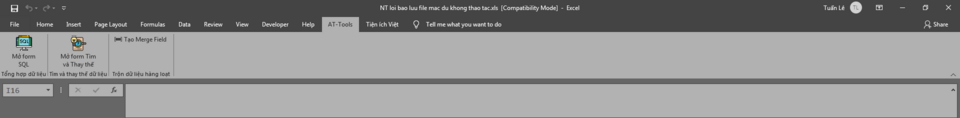

Khi mình mở file thì con trỏ chuột nó tự load cái gì ấy, chắc sau khi load có sự thay đổi gì nên khi thoát file nó mới hỏi lưu lại khi tắt ấy.
P/S: mình vừa tắt các add-in thì chạy file bình thường.

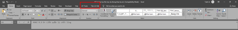

Bạn chụp ảnh add-in mà bạn tắt, gửi lên đây cho tôi nha.
Sau khi tắt add-in | lưu file | mở lại | tắt luôn file --> Có hỏi lưu file không bạn?
Tôi hỏi vì để xem thực hiện trên máy tính bạn có lỗi không. Nếu không lỗi thì có lẽ lỗi ở trên máy tính tôi.

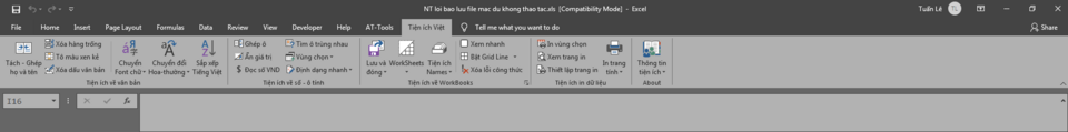

Mình chỉ dùng 1 cái add-in Tiện ích Việt để lấy hàm =vnd và 1 cái add-in do mình viết để phục vụ công việc.
Sau khi tắt 2 cái add-in đó thì không còn hỏi có lưu file không, mình dùng office 2019. Thông cảm do máy cấu hình cùi nên không quay video được.

Mình vào Options - Add-ins - Manage rồi vào Go rồi bỏ chọn các add-in đó thôi à.
Tắt hay thêm add-in thì tôi có biết cách rồi. Như bài #7 tôi đã ghi "Có thể không phải lỗi do sử dụng add-in."
Với máy em:
- Bật 1 add-in bất kỳ thì khi tắt file hỏi có lưu không (dù không chỉnh sửa gì)
- Tắt toàn bộ add-in thì tắt file không hỏi gì!
