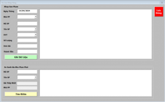

Chào các bác !
Mục đích là em bắn mã code ghi vào textbox Mã SP thì code sự kiện chạy tìm Tên SP, ĐVT tương ứng
Em đang code VBA sự kiện change cho userform gặp 2 vấn đề khi textbox nhận dữ liệu từ súng bắn cos
1. Có nhiều lúc súng bắn cos ghi dữ liệu vào textbox Mã SP rồi mà sự kiện change không được kích hoạt
2. Có những lúc sự kiện change được kích hoạt liên tục vì mã SP có nhiều độ dài ngắn khác nhau, cứ nhận 1 ký tự là sự kiện change lại chạy
mong nhận được góp ý giải đáp của các bác về 2 vấn đề trên ạ

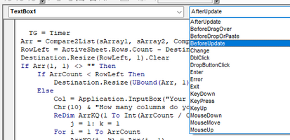

Textbox trong Userform không có sự kiện AfterUpdate cũng hơi bất tiện nhỉ.
Bạn dùng OnChange và thêm chút tiểu xảo như: kiểm tra độ dài chuỗi rồi mới kích hoạt hàm tìm kiếm.
Có mà?
Tuy nhiên phải có động tác hoặc sự kiện nhấn Enter hoặc Tab (định nhảy ra khỏi textbox) thì mới xảy ra AfterUpdate. BeforeUpdate và Exit cũng vậy.

- Tôi chẳng biết bạn xài máy quét gì chứ tôi dùng cái máy cùi bắp mua 300k bắn ào ào, tìm kiếm tên, giá, tồn kho luôn chứ có phải thao tác gì thêm đâu. Không kích hoạt sự kiện change thì xem lại cái máy quét thử.
- Do tôi ít làm trên Userform nên không để ý là Textbox cũng có thuộc tính AfterUpdate. Nếu đã có thuộc tính này thì quét xong tìm kiếm luôn khỏi phải thêm code kiểm tra độ dài chuỗi.

Sự kiện AfterUpdate, chạy phà phà..quét rồi tìm kiếm luôn.
nguyên lý sự kiện AfterUpdate là phải có tác động chuyển focus
Ở video bác gửi thì bác phải có tác động gì đó như ấn phím hay kích chuột
Hoặc có thể như bác anhtuanle123 nói là cài đặt từ súng bắn cos thêm ký tự enter
Không ấn thêm phím gì nhé. Quét rồi nó tự động tìm kiếm luôn. Phim tôi đang để thời gian thực đó, nếu bấm thêm phím thì làm sao nó hiển thị nhanh như vậy.

Bài 4 gợi ý dùng đúng sự kiện
