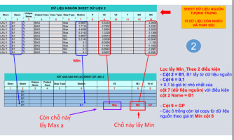

Sheet dữ liệu 1 sắp xếp theo Column, cột Station có 3 dòng đi cặp như trong file
Sheet dữ liệu 2 sắp xếp theo Beam
Chạy 2 sub

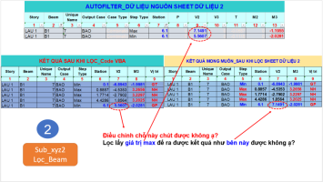

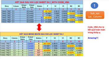

I have checked 2 Sub_VBA of you.
1. Kết quả Sub_xyz (Lọc Nội Lực Column) cho kết quả hoàn toàn trùng khớp với mong đợi ạ. Amazing!
2. Kết quả
Sub_xyz2 (Lọc Nội Lực Beam) thì chỉ chỉnh sửa a little bit thì sẽ hoàn hảo ạ. Cõ lẽ đó là vì (my fault) đã ghi chú chưa được rõ ràng ạ.
P/s: Có ghi chú lại ở trong file ảnh ạ. Mong HieuCD xem ảnh, rồi điều chỉnh lại giúp nhé ạ.
2. Kết quả
Mình chưa hiểu hết cách xử lý dữ liệu, bạn nên kiểm tra thêm các Beam khác

Kết quả đã được như ý rồi ạ.
Xin chân thành cảm ơn HieuCD nhiều lắm ạ.
