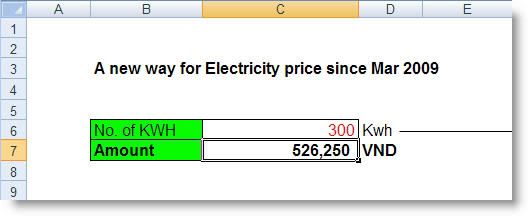

Cần phần mềm tính tiền điện giá mới 2009 (2 người xem)

Để sửa lại code rồi chạy tự động, chứ người yếu đánh vật không nổi. Anh làm hoàn chỉnh cái file này trên 4 giờ.
File đã làm xong, dùng code consolidate. Lần này thì lấy luôn thành tiền từ từng sheet.

Căn cứ vào bảng giá theo giờ của Điện lực, (nếu không cần theo dõi số lượng sử dụng từng giờ), có thể giảm số lần ghi xuống và ghi vào đúng thời điểm đổi giá, công việc ghi chép sẽ được giảm thiểu mà việc tính toán cũng nhẹ nhàng hơn. Thí dụ ghi vào lúc 4:00, 9:30, 11:30, ...., 22:00. Ngày chủ nhật chỉ ghi 2 lần 4:00 và 22:00.
Ghi chú:
- khi chạy lại code phải để ô chọn là ô bắt đầu của 1 vùng trống (ít nhất 16 cột và 200 dòng)
- Không thay đổi cấu trúc tất cả các sheet từ 26 đến 31, đến 1, và đến 25 (không chèn dòng, xóa dòng, chèn cột, xóa cột)
