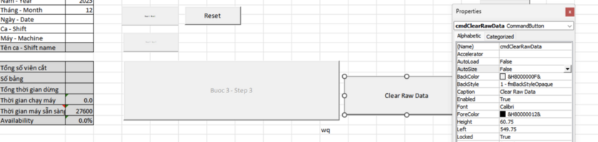

Các bác cho e hỏi tại sao cái ô "Clear raw data" bị thay đổi kích thước vậy, lắm lúc còn to tướng cơ. E thử làm theo như trên mạng rồi nhưng ko đc - vào Developer - Design Mode rồi là Selection Pane nhưng ko thấy cái thay đổi kích thước nằm ở đâu cả. Bấm chuột phải trực tiếp vào ô đấy vẫn ko đc và ko thấy cái mũi tên gì ở cạnh để thay đổi kích thước cả. Các bác có giải pháp gì ko ah, e cảm ơn ...

Phải biết nó thuộc loại form control hay ActiveX control mới biết được. Property kích thước của chúng nằm ở chỗ khác nhau.
Kích chuột phải --> format control --> chọn tab Properties --> tích vào Don't move or size with cell -- >OK

Form control thì làm như bài 3.
ActiveX control thì vào tab Developer của ribbon, nhấn nút design mode, sau đó nhấn properties, kích thước nằm trong đó. Ngoài ra cũng có thể nhấn chuột phải như bài 3.
Em vào cái phần bác bảo rồi nhg đều ko đc bác ah
1 - chuột phải trực tiếp vào ô đấy ko đc, ko hiện lên cái gì cả ah
2 - e vào Properties trong Design mode rồi nhưng ko thấy phần chỉnh kích thước bác ah. E thử thay đổi thông số ở phần Standard Width rồi nhưng nó chỉ co ở các ô thôi chứ ko phải ở cái nút bấm ah
E vào cả 2 phần là Alphabetic và Categorize kia và chọn phần trỏ xuống kia nhg ko có cái gì nữa cả bác ah
E có chụp ảnh, bác xem thử giúp e với nhé, cảm ơn bác nhiều

Nhấn design mode là để cho phép click trái và click phải, chứ không phải nhấn để ngó. Nhấn để ngó thì thấy property của "Sheet1 Worksheet", và cái tên này hiện chần dần trên đầu cửa sổ property.

Bạn vẫn chưa xác định:
1. Nút của bạn loại nào (form control hay ActiveX con trol).
2. Bạn nhấn Design mode xong đã nhấn chuột trái chuột phải vào cái button chưa? ActiveX Chưa nhấn mà xem properties thì chỉ thấy Sheet1 thôi.
Có 1 cách là bạn xóa hết vẽ lại. Muốn vẽ loại nào thì vẽ.

1 - cái nút đấy dạng Macro bác ah.
2 - e nhấn chuột trái phải rồi nhg nó ko hiển thị cái gì ý bác ah, nút đấy ko động đậy gì luôn ý

Hình bạn gửi đã có chữ "Unprotect sheet" nổi lên tức là đã bị khoá sheet, có thể bạn ấy không khoá các sheet khác, chỉ có sheet đó bị khoá hoặc người khác khoá. Sau khi tôi unprotect nó thì thao tác bình thường như hình tôi gửi đó thôi. pass: 123456
