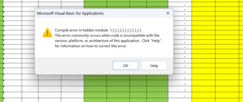

Bác huuthang_bd xem giúp em với ạ. Trước cài được bình thường sau khi cài lại win cài lại thì báo lỗi như này ạ. Cảm ơn bác nhiều.

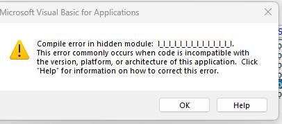

Mọi người cho em hỏi có cách nào sửa lỗi này không ạ. Em cài Addin lên bản office 2021 thì nó báo lỗi vậy ạ1759194111615.png
tui bị và sửa bằng cách gỡ office rồi cài lại bản 64 thì lại dùng được, lỗi của tôi là vào setting thì nó không hiện vùng áp dụng và vùng nguồn, nhấn ok hiện bản lỗi này
lỗi này do từ Office 2024 và office 365 trở lên, microsoft đã để mặc định Active X thành tắt, bạn bật lại là hết lỗi này
  1. Click File > Options.
  2. Click Trust Center > Trust Center Settings > ActiveX Settings
  3. chọn Prompt me before enabling all controls with minimal restrictions
