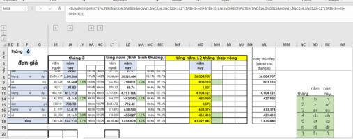

em có một file excel như sau. trong file này chia ra làm 12 tháng, (tính từ tháng 4 tới tháng 3). một tháng trong đó có nhiều cột số liệu (tạm thời em ẩn các cột không liên quan đi vì không dùng đến trong thắc mắc này của em, chứ em không xóa cột luôn được vì còn dùng tới ạ) có hai cột em cần dùng để tính toán, là cột "năm ngoái" và cột "năm nay"
công thức tổng cho cả năm thì chỉ đơn giản là cộng 12 tháng lại thôi.
cái em cần anh chị giúp đỡ là công thức TÍNH TỔNG VÒNG MỘT NĂM GẦN NHẤT (cột em tô màu vàng, cột MG) theo kiểu sau thì lập như thế nào (em không biết dùng từ gì để diễn tả cho đúng). cụ thể, ví dụ bây giờ là em muốn tổng kết báo cáo cho tháng 6 đi, thì tổng vòng sẽ được tính là:
các tháng từ tháng 4 đến tháng tổng kết (ở đây là tháng 6) thì cộng số liệu từ cột "năm nay"
cộng với
các tháng từ tháng tiếp theo của tháng tổng kết (tháng 6) đến hết tháng 3 thì cộng số liệu từ cột "năm ngoái"
tức, khi em muốn làm báo cáo cho tháng 6, thì TỔNG VÒNG MỘT NĂM GẦN NHẤT sẽ là tổng của "tháng 4 năm nay + tháng 5 năm nay + tháng 6 năm nay"
cộng với "tháng 7 năm ngoái + tháng 8 năm ngoái + tháng 9 năm ngoái+.... + tháng 12 năm ngoái + tháng 1 năm ngoái +tháng 2 năm ngoái + tháng 3 năm ngoái"
tương tự, nếu tổng kết báo cáo cho tháng sau đi, tức là tháng 7, thì tổng vòng sẽ được tính là: tổng số liệu các cột "năm nay" của tháng 4 tới tháng 7 + tổng dữ liệu các cột "năm ngoái" của các tháng còn lại (tức tháng 8 tới tháng 3)
cứ vậy, khi cần báo cáo tổng kết của tháng nào, thì tổng vòng theo năm sẽ lấy được kết quả theo ý mình muốn.
ở file, em đã hỏi tới chat gpt và tự thử làm nhưng không thành công. cụ thể em làm như sau:
- em lập một bảng phụ, (cột NC, ND, NE)
- ở ô F6 e cho 12 lựa chọn tương tương với 12 tháng
- cột MG em đã làm thử công thức nhưng ra kết quả lại sai. (mà khi em chọn các tháng khác từ ô F3, thì công thức bị lỗi hết)
em thử tính nháp thủ công tại cột ML, kết quả ở cột đây mới là đúng.
các anh chị có thể giúp em công thức tính tổng vòng năm ở các ô màu vàng giúp em mà không dúng VBA được không ạ? kiểu muốn tính theo tháng nào, em chỉ việc chọn tháng đó, dựa theo tháng em chọn, tổng vòng cũng sẽ thay đổi theo tương ứng.
em trình bày có chỗ nào khó hiểu, các anh chị cứ chỉ em, em sẽ giải thích thêm ạ.
em cám ơn anh chị nhiều

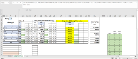

Công thức của bạn sai vì không phân biệt được giới hạn tính từ tháng 4. Bạn tham khảo công thức trong file và xem kết quả đã đúng chưa? Ở đây ví dụ tính cho tháng 2 thì mình hiểu là tính tổng từ tháng 3 năm ngoái đến tháng 2 năm nay.
dạ em cảm ơn anh/chị rất nhiều ạ. với ba tháng là 1 2 3 (chọn tại ô F3) thì kết quả chưa khớp cho lắm ạ, ví dụ e tính thủ công cho tháng 2, thì chưa ra.
nếu được, anh/chị có thể cho em hỏi cách làm 2 cột NI NJ trong file anh/chị làm được không ạ? tại sao mà khi em chọn tháng ở ô F3, thì 2 cột này có thể thay nhau thay đổi hiển thị (cả kết quả lẫn công thức) như vậy hay vậy ạ? em thấy trên thanh công cụ chỗ hiển thị công thức, thì công thức nó màu mờ mờ, chứ không phải màu đen như bình thường cơ. anh/chị có phiền hướng dẫn em cách làm được không ạ? em xin cảm ơn nhiều lắm ạ.

Bạn thử dùng công thức sau, có chỉnh lại cột NC
=SUM(N(INDIRECT(FILTER($NE$14:$NE$25&ROW(),$NC$14:$NC$25<=12*($F$3-3<=0)+$F$3-3))),N(INDIRECT(FILTER($ND$14:$ND$25&ROW(),$NC$14:$NC$25>12*($F$3-3<=0)+$F$3-3))))
Nhìn lại công thức của bạn thấy có dùng FILTER(...), nên tôi nghĩ là bạn có thể dùng các hàm 365.
Trước tiên: hủy Merge Cells của các tiêu đề "tháng 4, tháng 5..v.v", bạn sẽ thấy tại các cột "Năm nay" có chữ "5月", hãy xóa hết đi, Merge Cells như lúc đầu, thử công thức sau: ô MG8
=LET(Nnay,IFERROR(FIND("nay",$H$5:$JX$5),)>0,Nroi,IFERROR(FIND("ngoái",$H$5:$JX$5),)>0,Thg,IFERROR(FIND("tháng", SCAN(,$H$4:$JX$4,LAMBDA(x,y,IF(y>"",y,x)))),)=1,vong,MOD($F$3-4,12),SUM(TAKE(FILTER(H8:JX8,Nnay*Thg),,vong+1),TAKE(FILTER(H8:JX8, Nroi*Thg),,vong-11)))
Fill xuống.
Xem file kèm
