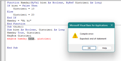

Nhưng bài 32 và 34 chỉ nói về hàm và phương thức của VBA, không phải hàm tự tạo và thủ tục (sub)
Một đoạn code hoàn chỉnh, bỏ trong hàm, rồi trong code cứ gán giá trị cho biến bất kỳ thì đó không gọi là kết quả của hàm. Biến Giatrimoi không phải kết quả của hàm.
Cũng đoạn code đó bỏ trong thủ tục (Sub) thì chỉ là hành động và là hành động gán giá trị cho 1 biến.
Cũng thí dụ như bài 35, cũng Msgbox Giatrimoi thì được, nhưng Msg Hamday không dấu ngoặc thì lỗi ngay khi đang viết lệnh. Nếu bỏ trong ngoặc thì được giá trị là "Hi hi"
Như thế này chắc chắn là máy móc rồi.
Lý thuyết về phương thức/ thủ tục/ hàm không có chỗ nào nói về cái dấu ngoặc để phân biệt cả.
Cứ coi như là vận dụng hàm để tạo hành động và không dùng dấu ngoặc. (gọi là uyển chuyển, nhưng hơi gượng).
Cũng như dùng hàm Find như là 1 phương thức.
Dù sao thì hàm vẫn trả về 1 kết quả, và muốn lấy kết quả đó thì phải có dấu ngoặc. Phương thức thì không có kết quả, mà chỉ có hệ quả của hành động. Chẳng hạn như phương thức Copy, Move, Save, FillDown
