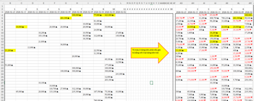

Em xin nhờ các bác code giùm để có thể tô màu cho ô tại bảng bên phải nếu giá trị bằng với ô tại bảng trái tương ứng
Ví dụ tô thành màu vàng như dưới đây ạ

Chúng ta lại gặp nhau trên diên đàn rồi:
Bài này có thể dùng Định dạng có điều kiện cũng dduocj kết quả:
Tham khảo công thưc sau: =AND(AG4<>"";AG4<>0;AG4=B4)
Phần áp dụng cho : = =$AG$4:$BJ$145
Phần màu do bạn chọn.
Còn nếu muốn VBA Thì Tham khảo đoạn code sau:
(Nếu Cell nào đó (cùng hàng) trong bảng bên phải = với cell nào đó ở bảng bên trái (cùng hàng thì tô màu)

Còn muốn chỉ tô màu khi Cell /Bảng bên phải = Cell tương ứng/bảng bên trái thì phải sửa lại code.
Xem file.
