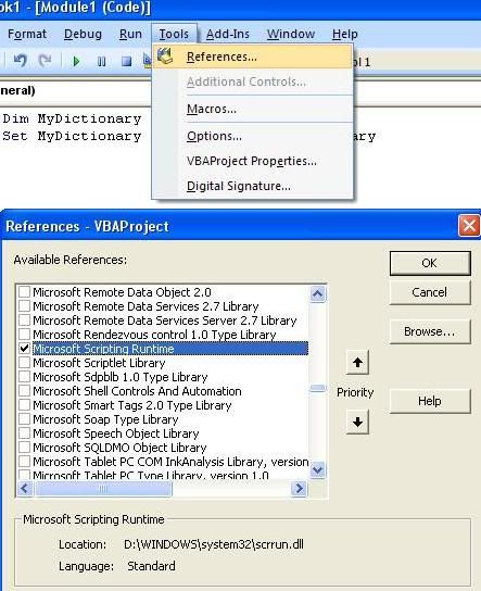

Vì Dictionary không phải là một phần của thư viện VBA, do đó, để sử dụng nó, chúng ta cần phải khai báo. Bạn có thể khai báo bằng cả hai cách sau:
Cách 1: Để sử dụng cách 1, trước tiên bạn phải vào Tools -> References và lựa chọn Microsoft Scripting Runtime từ trên danh sách để cài đặt -> nhấn OK.
224336
Sau đó, gõ dòng lệnh:
Dim MyDictionary As Scripting.Dictionary
Set MyDictionary = New Scripting.Dictionary
