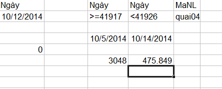

(5) Mình chưa hiểu lắm bạn show (như hình) là ntn, mình chưa hiểu lắm
http://i1279.photobucket.com/albums/y531/anhplus8/khoang_zps6030a992.png
Cuối tuần nhiều niềm vui nha bạn.
Cột dữ liệu đầu tiên trong hình dùng để fục vụ cho chu trình thiết lập thẻ kho
Nếu bạn biết về AnvancedFilter thì lần tới mình sẽ giải thích kỹ hơn.
Còn 3 cột dữ liệu cuối trong hình là để xài cho việc tổng hợp hàng tồn kho của bạn
(Thực ra trong các macro đã không sử dụng AdvancedFilter, mà là hàm CSDL, thường là DSUM())
Tạm thời là vậy & chúc vui!
