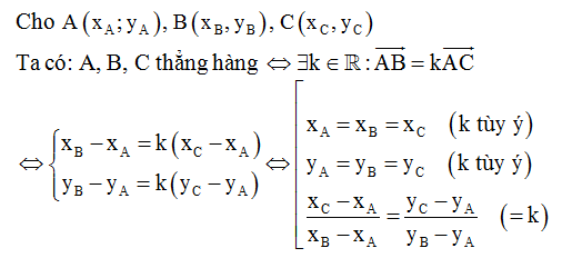

Yêu cầu bài toán là kiểm tra xem 3 điểm A, B, C có thẳng hàng với nhau không.
Cách giải như vầy:
Từ đó suy ra điều kiện để A, B, C thẳng hàng là:
=OR(AND(x[SUB]A[/SUB]=x[SUB]B[/SUB],x[SUB]A[/SUB]=x[SUB]C[/SUB]),AND(y[SUB]A[/SUB]=y[SUB]B[/SUB],y[SUB]A[/SUB]=y[SUB]C[/SUB]),(x[SUB]C[/SUB]-x[SUB]A[/SUB])/(x[SUB]B[/SUB]-x[SUB]A[/SUB])=(y[SUB]C[/SUB]-y[SUB]A[/SUB])/(y[SUB]B[/SUB]-y[SUB]A[/SUB]))
Cách giải như vầy:
2 vế không tương đương. Ta lấy ví dụ:
A = (1;2), B = (1;3), C = (2;4)
Rõ ràng 3 điểm trên không thẳng hàng.
1. VT.
Không tồn tại k thỏa cả 2 pt (nếu k thỏa pt 1 thì k = 0 nên từ pt 2 => y(B) = y(A) - mâu thuẫn với dữ kiên cho trước) => 3 điểm trên không thẳng hàng
2. VP.
Rõ ràng x(A), x(B), x(C), y(A), y(B), y(C) không thỏa 2 pt đầu. Không thỏa pt 3 vì ta có chia cho 0.
Tóm lại với 3 điểm không thẳng hàng cho trước thì VT không có lỗi trong khi VP có lỗi chia cho 0 nên không thể tương đương.
