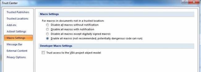

Vậy tôi nghĩ có vấn đề với Settings trong Macro Security trên máy bạn rồi!
Bạn cho hỏi: Khi bạn mở file thì bạn nhìn thấy thông báo giống hình nào dưới đây?
Hình 1
attachment.php
Hình 2
attachment.php
Và bạn đã làm gì?
Nếu bạn thấy thông báo giống hình 1 thì đơn giản chỉ cần bấm nút Enable Macros là code chạy được
Nếu bạn nhìn thấy thông báo giống hình 2 thì phải làm tiếp 1 thao tác nữa:
- Vào menu Tools\Macro\Security rồi chọn giống hình dưới đây:
attachment.php
- Sau đó đóng file, mở lại lần nữa, bấm nút Enable Macros
Bạn kiểm tra lại xem

đã tìm thấy lỗi
Tôi đã tìm ra lỗi và khắc phục được theo chỉ dẫn của ndu96081631.

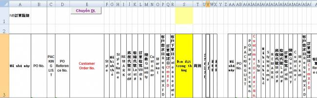

Xin giúp em tạo macro tự động rút trích dữ liệu
Xin chào mọi người,
Mọi người giúp em tạo một cái macro khi nhập dữ liệu đơn đặt hàng vào bảng tổng thì nó tự động rút trích qua các sheet tương ứng bên cạnh.
File đính kèm gồm sheet Total chứa tất cả đơn hàng trong năm. Căn cứ vào cột S - Đơn đặt trong tháng để chép dữ liệu qua các tháng tương ứng. Điều quan trọng là khi em có thêm đơn hàng của tháng mới và tạo thêm sheet mới thì nó tự động rút trích qua đó luôn mà ko cần phải sửa lại code hay gì đó.

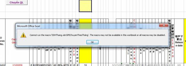

Nó bị lỗi như thế này
Khi nhấn nút chuyển dữ liệu thì nó hiện lỗi bên dưới.
Mặc dù em đã khởi động macro.
Em sửa lại file dữ liệu ẽxcel rồi. Anh xem lại giúp em nha. Bây giờ mình dùng cột Y ( Đơn đặt trong tháng).
Link download: http://loinhac.ucoz.com/load/0-0-0-27-20 (241Kb)
