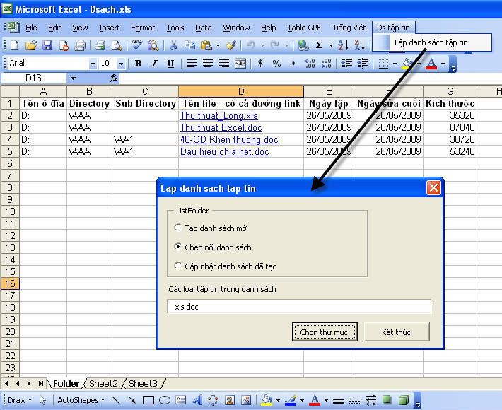

Viết theo yêu cầu của KTGG:
Chạy file ListFolder.xla, xuất hiện menu Ds tập tin có menu con Lập danh sách tập tin
Yêu cầu:
- Sheet tạo danh sách phải có tên Folder, Workbook này phải active.
- Sheet Folder đã có sẳn dòng tiêu đề
Các lựa chọn:
- Tạo danh sách mới: xóa danh sách đã có, tạo danh sách mới theo thư mục chọn.
- Chép nối danh sách: giữ nguyên danh sách đã có, tạo danh sách mới theo thư mục chọn và chép nối phía dưới. Có thể lập chung danh sách nhiều thư mục ở các ổ đĩa khác nhau.
- Cập nhật danh sách đã tạo: cập nhật lại danh sách các tập tin trong các thư mục đã có trong Directory
- Các loại tập tin trong danh sách: giới hạn các loại tập tin cần liệt kê. Nhập loại tập tin cần đưa vào danh sách, cách nhau 1 khoảng trắng. Nếu bỏ trống xem như chọn tất cả các tập tin.

Cám ơn Thầy Long đã tạo công cụ add-ins cho diễn đàn rất tuyệt. Rất dễ sử dụng và đúng ý của em nữa.
Xin phép cho em hỏi -
+ Nếu sử dụng office 2003 thì có hạn chế các tập tin khi kết xuất ra không ?
+ Thầy có thể vui lòng sửa code cho phép chọn tất cả các tập tin (*.*) thay vì chỉ có các loại tập tin xls và doc thôi. Có thể chọn loại tập tin kết xuất tùy ý cũng được
Đã được Thầy Long giải thích trong bài và qua điện thoại

- Excel 2003 chỉ có 65536 dòng, lưu được 65535 dữ liệu. Có thể phải chỉnh lại để nếu số dữ liệu nhiều hơn thì chép nối qua sheet khác.
- Chọn loại tập tin kết xuất tùy ý:
