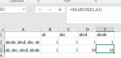

Mình có 1 công thức tìm kiếm đơn giản như trong hình là tìm kiếm dữ liệu ở dòng 1 với vị trí tương ứng ở cột A.
Nếu dữ liệu ở cột A được sắp xếp hợp lý thì không có vấn đề gì, tuy nhiên cột A do 1 đơn vị khác nhập nên không tuân theo 1 thứ tự hay quy tắc nào cả.
Vậy có thể có cách xử lý nào cho vấn đề này không ạ? (mình dùng Office 2016)
P/s: có thể các bác sẽ hỏi tìm mấy cái abc này để làm gì thì xin thưa đây là bài toán tổng quát cho tìm kiếm và sắp xếp thiết bị, các thiết bị sẽ có mã kiểu như "XP, XP-1, XP-11, XPN, XPĐ" v.v... nhưng nếu nhập liệu kiểu vậy sẽ khó hình dung.
Rất mong nhận được sự hỗ trợ, xin trân trọng cảm ơn!

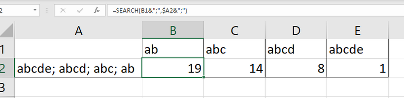

Bạn thử làm như hình ảnh dưới đây xem thế nào.

Bạn dự định sẽ làm công đoạn gì tiếp theo, sau khi đã biết vị trí thứ tự của ký tự trong chuỗi đó.
Mình dùng hàm Search để tách dữ liệu và tổng hợp làm báo cáo tuy nhiên phát sinh ra vấn đề trên.
Nhờ công thức của bạn Hoàng Tuấn 868 mà vấn đề của mình đã được giải quyết rồi.
