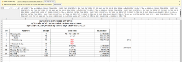

Mấy cao thủ giúp dùm mình với. File excel bị lỗi mà mình không biết lỗi chỗ nào để sửa. (3 người xem)
    Xin nhờ các cao thủ giúp mình gỡ rồi file này với ạ.
    Xin chân thành cảm ơn

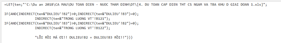

    Công thức link vào file C:\Du an 2018\CA MAU\DU TOAN DIEN - NUOC THAM DINH\DT\[4. DU TOAN CAP DIEN THT CS NGAM VA TBA KHU D GIAI DOAN 1.xls]. có thể file này đã bị xóa. bạn để đường dẫn này nhìn rất rối mắt và khó hiểu, hãy đặt namerange cho nó, hoặc nếu có office365 hãy cho nó vào hàm LET.
    mình ví dụ viết lại như này, sau này dễ đọc hơn
    Cảm ơn bạn nhiều nhé, nói tóm lại là mất link phải kg bạn?
    File này là file cũ của đơn vị tư vấn họ lập cách đây 6 năm, giờ không liên hệ được đơn vị tư vấn đó, người quản lý file cũng đã nghỉ việc. Giờ chỉ có mỗi cái file này thôi á.
