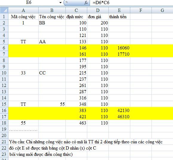

Nếu được chèn thêm 1 dòng trống tại dòng 1 thì bài này đơn giản, chỉ cần sử dụng công thức sau cho E3 và fill xuống là được:Bài toán của em là làm sao chỉ những dòng bôi vàng thì cột E mới được tự động điền bằng cột C x cột D. Xin sự trợ giúp của mọi người.

Cái này là do lỗi của em đưa đầu bài chưa nói rõ hết ý, bởi file thật cần xử lý của em thì các ô tại cột E thuộc các dòng khác dòng bôi vàng đã có công thức rồi (không phải là để trống), mục đích của em là nếu các ô cột E không thuộc các dòng bôi vàng thì phải giữ nguyên hiện trạng (khi fill công thức qua nó bị biến thành trắng). Rất mong anh chỉ dùm cách làm

Thưa thày, em bôi màu do em tự bôi thủ công 2 dòng mẫu gửi lên diễn đàn để dễ hình dung thôi, vấn đề khó nhất nằm ở vấn đề làm thế nào để bôi màu ah?.

Ý em là chỉ công việc nào có mã công việc (ở cột A) là TT thì 2 dòng tiếp theo [2 dòng được minh họa bằng bôi màu vàng] mới bị tác động bởi Code thôi.
Em xin minh họa như sau ở ví dụ trên, sau khi chạy Code thì nó chỉ tính lại các ô E6, E7, E16, E17. Các ô E3, E4, E5...trước như thế nào nay vẫn vậy không bị Code tác động đến.
