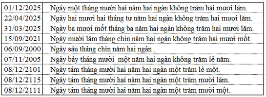

Vẵn code của bạn có sửa tý chút.
Xem code trong file

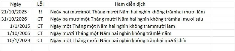

Còn phải sửa chính tả nhiều lắm:
→ Người Việt hay đọc là hai mươi mốt;
→ Một số từ còn dính nhau;
→ Những từ không đầu câu lại viết hoa (?)
Nhưng sửa sẽ không khố, chắc vậy!

Vẫn là code của chủ thớt, tôi chỉ sửa lại tý chút thôi.
Những lỗi như anh nói, tôi tin rằng chủ thớt biết chỗ sửa và sửa được theo ý định.

Không cần viết 1 hàm riêng để đọc ngày tháng. Bất kỳ ai có 1 hàm đọc số thành chữ (kế toán thì chắc chắn có, kỹ sư lập dự toán & bên soạn thảo hợp đồng văn bản cũng có), đều có thể áp dụng. Không có thì xin ẻm kế toán.
Chẳng hạn đã có 1 hàm có tên là Docso(số).
= "Ngày " & Docso(Day(A1)) & " tháng " & Docso(Month(A1)) & ...
Miễn đừng đòi tháng giêng, tháng tư, tháng một tháng chạp là được.
(/ậy thì viết phụ thêm 1 hàm đọc tháng nữa lả uyển chuyển rồi
Ví dụ như thông qua hàm Choose(0 trong VBA:
="Ngày " & DocSo(DAY(B1)) & " " & DocThang(MONTH(B1)) & " năm " & DocSo(YEAR(B1)) & "."
Xin mời các anh chị em viết dùm hàm DocThang(Num) giúp mình nha!

Đúng rồi. Nếu đọc là tháng bốn thì nghe trái tai quá
Không cần hàm Choose với Switch cho phiền hà
Function DocThang(Num) As String
    Dim Thang()
    Thang = Array("mot", "hai", "ba", "tu")
    DocThang = Thang(Num - 1)
End Function
Nếu cần viết hàm Docso cho việc này thì chỉ cần viết cho các số từ 0 đến 999 nghĩa là đọc tối đa 3 con số. Đọc số hàng ngàn thì lấy y \ 1000 ra đọc riêng.
Cũng là ngứa tay. Thấy AI viết code mà mắc mệt. Đã có hàm ChrW lại còn đẻ ra CHRWin.
Viết 3 hàm con:
DocThang (chỉ cho mỗi 1 cái tháng tư), tại làm biếng thôi chứ bỏ nó đi thì sửa mất công thêm 1 chút.
Doc1So
Doc2So
    ChuSo = Array("", "m" & ChrW(7897) & "t", "hai", "ba", "t" & ChrW(432), "n" & ChrW(259) & "m", _
    "sáu", "b" & ChrW(7843) & "y", "tám", "chín", "m" & ChrW(432) & ChrW(7901) & "i", _
    "m" & ChrW(432) & ChrW(7901) & "i  m" & ChrW(7897) & "t", "m" & ChrW(432) & ChrW(7901) & "i hai")
    DocThang = ChuSo(Num)
End Function
'__________'
Function Doc1So(Num) As String
    ChuSo = Array("kh" & ChrW(244) & "ng", "m" & ChrW(7897) & "t", "hai", "ba", "b" & _
    ChrW(7889) & "n", "n" & ChrW(259) & "m", "sáu", "b" & ChrW(7843) & "y", "tám", "chín", "m" & ChrW(432) & ChrW(7901) & "i")
    Doc1So = ChuSo(Num)
End Function
'______________'
Function Doc2So(Num) As String
    If Num < 10 Then
        Doc2So = Doc1So(Num)
        If Num \ 10 = 1 Then
            Doc2So = Doc1So(10) & " " & Doc1So(Right(Num, 1))
            Doc2So = Doc2So & Doc1So(Left(Num, 1)) & " m" & ChrW(432) & ChrW(417) & "i " & Doc1So(Right(Num, 1))
            If Num Mod 10 = 1 Then
                Doc2So = Replace(Doc2So, ChrW(7897), ChrW(7889))
        Doc2So = Replace(Doc2So, "n" & ChrW(259), "l" & ChrW(259))
End Function
'____________'
Function Docngaythang(Dt As Date) As String
    y = Year(Dt)
    ngay = Day(Dt)
    ngan = y \ 1000
    tram = Mid(y, 2, 1)
    chuc = Mid(y, 3, 2)
    Docngan = Doc1So(ngan) & " ngàn "
    If y Mod 1000 > 0 Then
        doctram = Doc1So(tram)
        If y Mod 100 > 0 Then
            If y Mod 100 < 10 Then
                doctram = doctram & " tr" & ChrW(259) & "m " & "l" & ChrW(7867) & " " & Doc1So(y Mod 10)
                doctram = doctram & " tr" & ChrW(259) & "m " & Doc2So(chuc)
Docngaythang = "Ngày " & Doc2So(ngay) & " tháng " & DocThang(Month(Dt)) & " n" & ChrW(259) & "m " & _
    Docngan & doctram & "."
End Function
