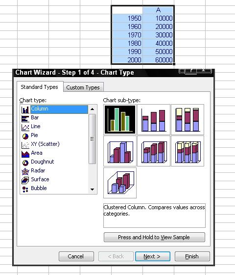

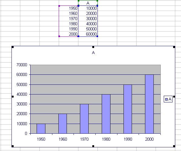

Do bạn tạo biểu đồ mà dữ liệu không có tiêu đề, Excel cho rằng cả 2 cột đều là dữ liệu nên nó đưa vào 2 series.
Kinh nghiệm khi tạo biểu đồ là dữ liệu phải có tiêu đề. Cột nào dự định làm trục X thì nên để ngoài cùng bên trái và không có tiêu đề.
Thí dụ với dữ liệu như sau: có tiêu đề cột dữ liệu và không có tiêu đề cột năm, chỉ cần nhấn nút chart wizard trên thanh công cụ:
Chỉ cần nhấn finish là nó ra thế này rồi:

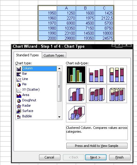

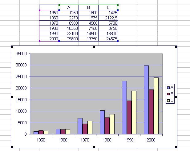

Nếu 3 cột dữ liệu có tiêu đề và 1 cột không tiêu đề, cũng nhấn nút chart wizard trên thanh công cụ:
Và cũng nhấn ngay nút finish:
Nghĩa là Excel tự lấy cột đó làm trục X.
