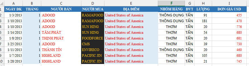

em được sếp giao làm 1 báo cáo từ dữ liệu như file đính kèm
Như yêu cầu ở các hình bên dưới, e đã thử làm bằng pivot, và dùng hàm
nhưng có bất tiện dùng hàm, khi dữ liệu có thêm tháng mới lại phải fill lại. còn dùng pivot thì không ra được layout như hình.
Chắc chỉ dùng vba thì may ra. mà khoảng này em mù tròn trĩn
xin anh chị em giúp đỡ

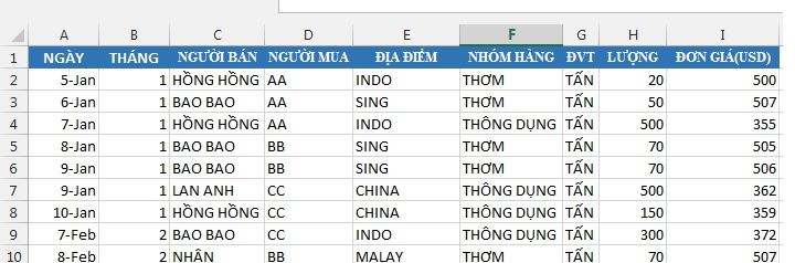

Data

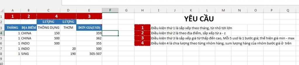

Kết quả và yêu cầu 01

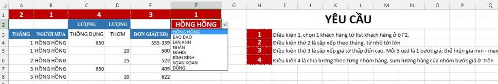

Kết quả và yêu cầu 02

Sheet "KET QUA 1":
- Trong 4 yêu cầu thì 3 yêu cầu là sắp xếp ==> dùng công cụ Sort của anh Bill cho đỡ "zách việc"
- Trong yêu cầu thứ 3 có câu: "Mỗi 5 usd là 1 bước giá......" ==> cóc có hiểu
- Điều kiệu 4 thì ........hơi hơi hiểu nhưng nhìn vào kết quả một hồi thấy..........."cóc" có hiểu gì cả
1**** CHINA & THONG DUNG ==> lượng 650 ==> hiểu
***** ĐƠN GIÁ sao chỉ có 359 ( sao không thể hiện Min - Max là 359- 362)
2**SING & THƠM ==> sao lượng không là 190 mà là 120
*** ĐƠN GIÁ ==> 505- 507 ==> vậy "Mỗi 5 usd là 1 bước giá" phải hiểu như thế nào vậy bạn ???

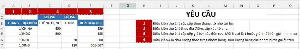

Những điểm mà anh concogia chỉ ra điều hợp lý, em thể hiện sai do tối qua khuya quá, buồn ngủ nên nhìn không rõ ràng
Về điều kiện đơn giá cũng là 1 cái đau đầu, em xin giải thích thêm
Trong bảng kết quả 01 , em đã thể hiện sai kết quả mong muốn
em xin post lại kết quả mong muốn
Về mỗi 5 usd là 1 bước giá thì là vầy
Có thể chia bắt đầu từ thấp nhất là 300 - 304 là 1 bước giá, 305 - 309 là 1 bước giá, 310 -314 là 1 bước giá. Cứ như vậy tăng dần lên
Trong trường hợp có đủ giá trong khung 300 - 304 thì thể hiện giá min là 300 , max là 304.Vậy kết quả thể hiện là "300 - 304"
Còn chỉ có 300, 301,302 thì kết quả thể hiện là "300 - 302"

em đang tìm hiểu code anh viết để có thể chỉnh thêm 1 chút; thay vì sheet kết quả 1 cột a là tháng thì hiện là list ngày
Em có thêm dữ liệu vào thì có phát sinh cái này chưa như ý lắm

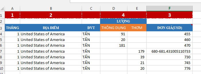

Phần bước giá 5usd ;
Trong dữ liệu này cho thấy
Nhóm Thơm tháng 1; kết quả trong bước giá là 680 - 684; có 2 giá 680 và 681 thôi
nhưng kết quả của anh thì có 681 có nhiều số lẻ phía sau quá.
em chỉ cần hiện 680 - 681
anh xem lại giúp
anh xem lại giúp
Link download file đã thêm dữ liệu
Cái này chắc chắn là cột gốc đơn giá của bạn có số lẻ, 681.431............ không phải do chuơng trình
tuy vậy CT có thể làm tròn về nguyên - vậy bạn muốn làm tròn về bao nhiêu (mấy số thập phân)??? theo ví dụ 681 đó, thì là 0 số,
nhưng k rõ giá thực tế thế nào 0 số thập phân (chỉ lấy phần nguyên) được không, và làm tròn???
