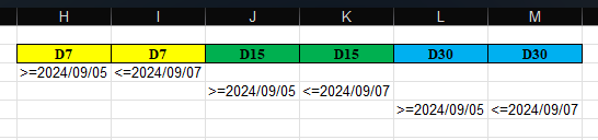

Điểm giống nhau thứ 2 của Excel và VBA khi nhận giá trị ngày từ text là text phải được định dạng yyyy/mm/dd.
Như ảnh sau thì VBA chạy tốt, kể range và name.
Mà hiển thị cái quái gì chẳng được, khi mà có thể định dạng chữ trắng để giấu đi?
