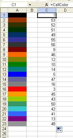

Chào các bạn,
Câu hỏi kỳ này như sau:
"Không dùng VBA hãy xác định mã màu của các màu ở cột A và kết quả như ở cột C. Lưu ý công thức có thể sao chép (autofill) và các kết quả sẽ tự động cập khi màu thay đổi"
anh Phong ơi, kết quả sẽ tự động cập nhật tức khắc khi màu thay đổi hay là đổi màu xong rồi , thêm 1 event nữa thì mới cập nhật kết quả, ví dụ như đúp click, hay enter ...
vumian đã viết:
Kết quả sẽ cập nhật đồng thời với việc worksheet/ workbook được caculation lại. Bạn vumian chắc làm được rồi phải không!

Mình nghĩ phải có cái bảng mã màu từng màu tương ứng với 1 số, anhtuan có thì đưa lên cho mình tham khảo nhé. Thanks
Nếu bài này làm bằng VBA thì cực dễ... he.. he...
Cái Color Index nằm trong file này đây... Các bạn hãy tham khão... Miễn sao các bạn áp dụng công thức thường mà nó cũng ra kết quả giống y chang là "ăn tiền"

Thêm vào code của anh Tuấn để ColorIndex cập nhật khi nhấn F9
Function showColorIndex(rcell)
        Application.Volatile
        showColorIndex = rcell.Interior.ColorIndex
End Function
TP.

Chào các bạn,
Mình xin bổ sung thông tin cho câu hỏi kỳ này nhằm giúp các bạn tập trung hơn trong việc tìm kiếm lời giải là "nghiên cứu các hàm Macro4". Các bạn có thể tìm thấy thông tin về Macro4 trên diễn đàn này.
