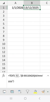

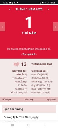

Tôi đã thử như bạn nói là 'đơn giản' (lại 'đang giởn'):
Nhưng so với lịch âm thì nó tréo ngoe vậy hử bạn?
Chắc đúng là nó 'giản' thêm 1 tháng, bạn nhỉ!

Tôi vẫn biết là âm lịch vẫn có nhuận đến cả tháng, vậy theo bạn nếu dựa trên cái lịch "đơn giản" của bạn thì:
1/ Tháng 13 là tháng 12 nhuận, phải ý bạn vậy không? Nếu không phải thì năm 2025 nhuận tháng nào?
2/ Làm sao phân biệt tháng nào là tháng nhuận dựa trên lịch "đơn giản" đó?
3/ Rằm tháng 7, rằm tháng 8 năm 2025 dựa vào lịch của bạn có đúng không?
4/Bạn cứ đưa lịch của bạn nói với bậc cha chú của bạn rồi bảo: "năm nay có tháng 13 nhuận cha ơi! chú ơi!" y như bạn bảo với tôi lúc này vậy, thì bạn sẽ nghĩ mấy vị ấy sẽ bảo não của bạn ra sao với tay của bạn?
